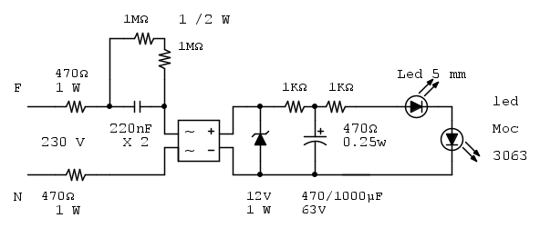

Messaggioda Foto Utentelelerelele » 14 dic 2025, 12:34
danielealfa ha scritto:accendere il led del opto triac per 1, 2 secondi in piu dopo che viene tolta. la 230 volt
come era la richiesta del post
Il circuito, attraverso la capacità fa quello che chiedi, mantiene alimentato l'opto per un periodo dopo che è stata tolta la alimentazione, certo che 2 secondi sembrano pochi, ma nella raltà di questo circuito sono molti, per avere una durata maggiore, (escludendo l'uso di un convertitore), devi sdoppiare la resistenza da 470 ohm, metterne magari 2 da 1Kohm, sul punto centale andare a mettere il condensatore, piu riesci a tenere alte le resistenze e tenere alto il valore di tensione del condensatore avrai una maggiore durata del tempo, magari metterne uno a 63V, ed anche metterne piu di uno da 1000uF dovresti trovare il modo di raggiungere i 2 secondi, è necessario trovare un bilanciamento tra questi componenti.
saluti.

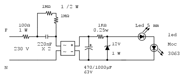

Messaggioda Foto Utentedanielealfa » 14 dic 2025, 16:36
ciao e buona domenica a tutti,
ecco credo di aver modificato lo schema secondo le tuoi ultimi consigli.
cosi va bene?
chiedo consiglio per la scelta del moc .
ho visto che il moc 3063 ,3033 e 3043 richiedono 5 mA.
ma non saprei se possono andare bene
il led di segnalazione se si puo' guadagnare qualcosa, lo posso anche alimentare a 1 mA , deve solo segnalare.
mettendo uno a alta luminosita' gia si accende con poco o niente.

Messaggioda Foto Utentelelerelele » 15 dic 2025, 9:27
i 470ohm servono solo per eliminare il picco di accensione, visto che sono in serie ne basta solo uno, (puoi mettere anche un 100 ohm, perdi meno tensione).
i 2 da 1mega vanno bene, scaricano il condensatore ed essendo 2 reggono le tensioni fino a 500V.
lo zener, a questo punto non va bene, andando a lavorare a tensioni elevate, se vuoi lasciarlo come protezione per l'eventualità che un diodo salti mettilo in parallelo alla serie dei diodi, (dopo il secondo resistore da 1k), sto pensando che il primo resitore da 1k verso il ponte non serve, essendo che in questo caso andiamo alavorare in corrente, per quanto riguarda i valori, sarebbe opportuno farne una simulazione, se riesci, in quanto come ti dicevo, devono essere tutti valori abbastanza calibrati per stare dentro alle tensioni massime del condensatore.
Gli IC che hai proposto, sono tutti zero crossing, ma visto l'uso che ne fai vanno bene, con 5mA ci stanno, per me non dovresti avere problemi.

[35] Re: 4N35 e led a 230 volt
Messaggioda Foto UtenteEtemenanki » 15 dic 2025, 21:55
Se riduci il condensatore a 120nF, puoi anche eliminare la resistenza da 1k 1/2W (tanto con 120nF, a 50Hz, piu di 8 o 9 mA il circuito non dovrebbe dare)

[36] Re: 4N35 e led a 230 volt
Messaggioda Foto Utentedanielealfa » 15 dic 2025, 23:40
ok lo faccio, ora per riuscire a capire come calcolare il condensatore elettrolito
