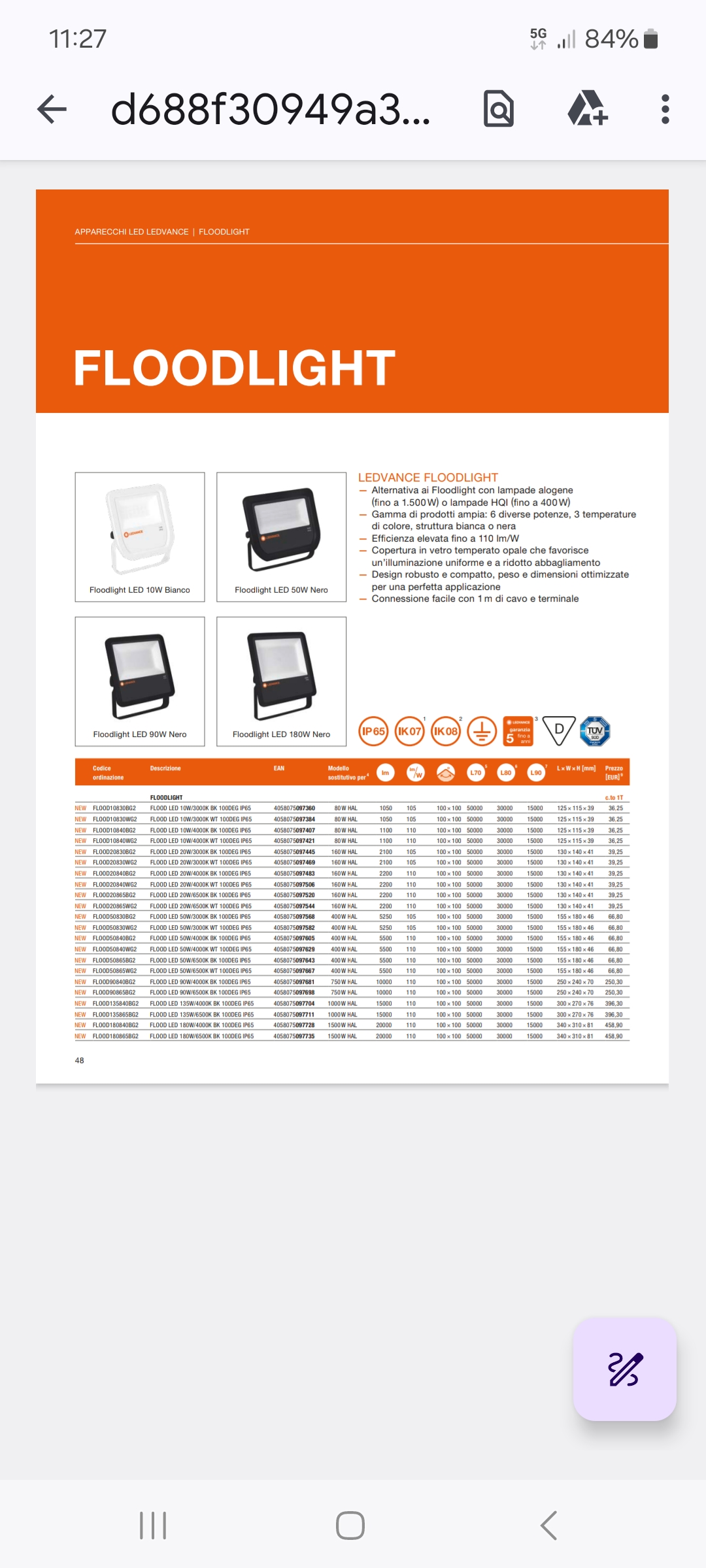

Scusa , ma quel faretto non mi sembra in PVC

Dal PDF trovato in rete la messa a terra dovrebbe averla

Messaggioda Foto UtenteDanielex » 17 dic 2025, 12:31
gabrisav ha scritto:Dal PDF trovato in rete la messa a terra dovrebbe averla
Allora è un apparecchio di classe I.
Mi risulta inoltre che in UE gli apparecchi di classe 0 non siano più commercializzabili.

Messaggioda Foto Utentemariako95 » 17 dic 2025, 13:48
La norma non ha un nome per classificare queste apparecchiature, (buco normativo) per conto mio, per dargli un nome, le chiamo (impropriamente) "classe uno in Pvc" per distinguerle dalle "classe uno con massa", consapevole che classe uno implica il collegamento a terra. Dovete considerare che se l'unione Europea dovesse vietarne la commercializzazione bisogna pensare che sono alla stessa stregua anche il cordino, in cavo con guaina di classe uno, le prese a spina, gli interruttori luce ecc. che se installati su parti metalliche ne classificano l'appartenenza alla categoria masse. Quindi la soluzione non è vietarne l'uso ma metterle in sicurezza, cioè mettere a terra la parte metallica su cui poggiano e installare una protezione differenziale.
65 4
Messaggi: 121
Iscritto il: 8 dic 2023, 19:21
[25] Re: Struttura metallica
Messaggioda Foto Utenteangus » 17 dic 2025, 15:18
mariako95 ha scritto:immagine di un faretto led in PVC visto da dietro con evidenziati i dati di targa.
Il retro di quel faretto è in materiale metallico, serve anche come dissipatore.
I cavi di collegamento di quel genere di faretti hanno SEMPRE la terra.
Non metto in dubbio e concordo con l'articolo citato e della definizione di "massa diventata", ma credo che nella pratica siano veramente rari i casi in cui capita... se non nulli.
Un cavo unipolare posato su una scaffalatura metallica.. quando mai si installa in quel modo?
Alla domanda dell'OP è stato correttamente risposto in #2 da Foto Utentegabrisav

Messaggioda Foto Utentemariako95 » 17 dic 2025, 15:41
l'unica parte di metallo di quel faretto sono le boccole di fissaggio della staffa, il resto è tutto pvc, lo dico con certezza perché l'ho avuto in mano.
65 4
Messaggi: 121
[27] Re: Struttura metallica
Messaggioda Foto Utentemariako95 » 17 dic 2025, 15:51
la risposta in 2 di gabrisav è corretta riguardo la parte del faretto, ma incompleta riguardo la conduttura in quanto non sono stati comunicati i dati della linea, ha dato per scontato che fosse una linea in isolamento doppio o rinforzato.

Messaggioda Foto UtenteSediciAmpere » 17 dic 2025, 16:33
marco9506 ha scritto: dovrei adottare qualche altro accorgimento oltre al collegare il conduttore di protezione del faretto all' impianto di terra?
Quale conduttore di protezione hai collegato a terra?

Messaggioda Foto UtenteGioArca67 » 17 dic 2025, 16:42
mariako95 ha scritto:se il faretto e il cavo di alimentazione sono di classe 1 e sono fissati in modo permanente sulle putrelle di ferro, queste diventano masse e devono essere collegate a terra.
La conduttura di classe I dove la useresti nel caso in esame?
