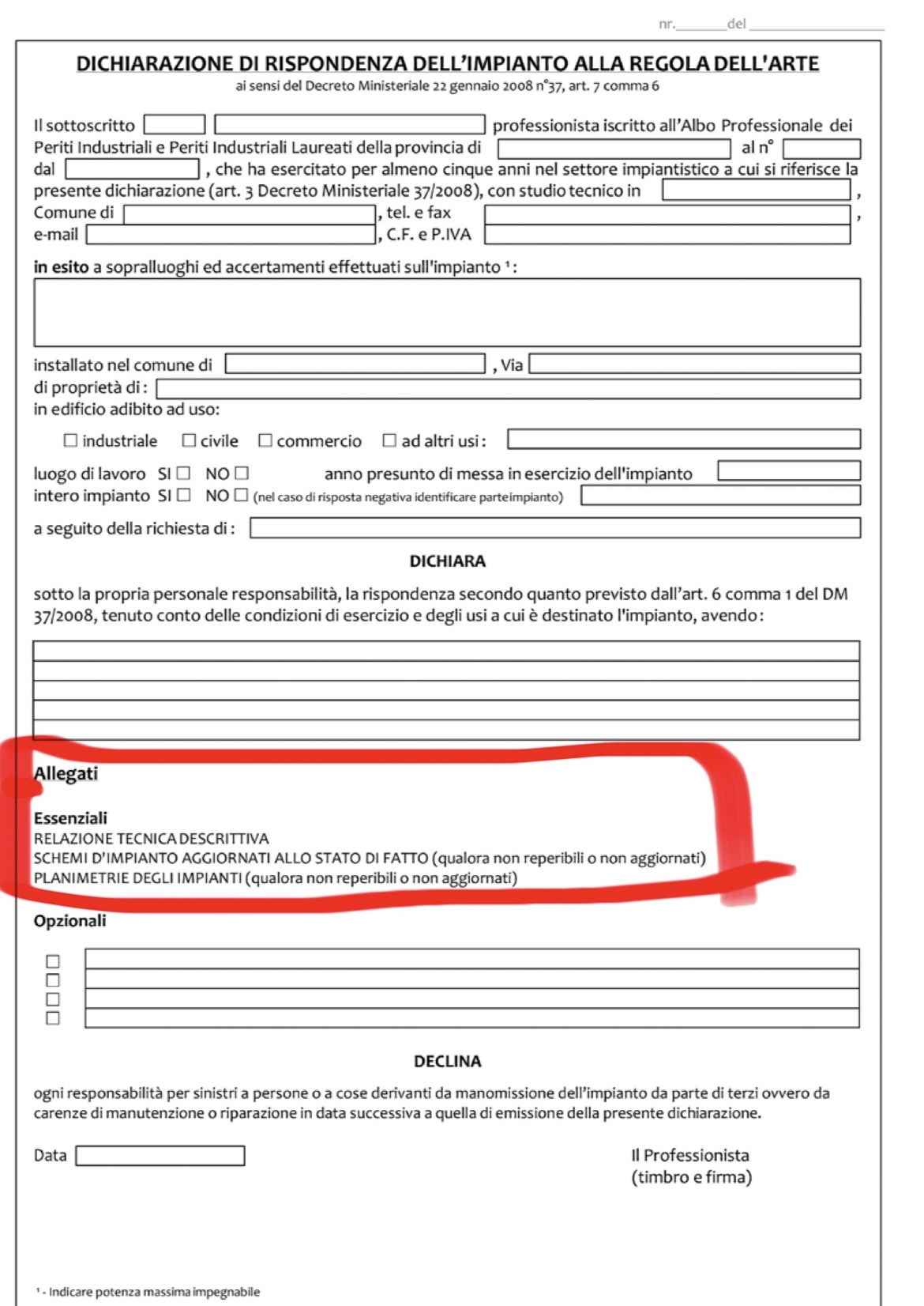

che sia di.ri., di.co., o qualsiasi altra dichiarazione (in ambito elettrico) io ritengo planimetria e schemi essenziali.

guzz ha scritto:
Mike ha scritto:Non ci deve essere nessuna documentazione di progetto ma una DIRI firmata da un professionista iscritto a un albo professionale.
Non deve esserci un progetto, ma un minimo di schemi dei quadri e di distribuzione servono... No?
No, la legge non lo definisce, richiede esclusivamente la DIRI. Può essere redatto a discrezione del firmatario DIRI.

pakk ha scritto:che sia di.ri., di.co., o qualsiasi altra dichiarazione (in ambito elettrico) io ritengo planimetria e schemi essenziali.
Quello che ritieni tu è un conto, una prescrizione è un altro.

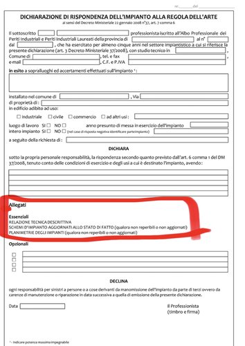

[14] Re: Validità dichiarazione di rispondenza
Messaggioda Foto Utentepakk » 11 dic 2025, 23:04
Il termine “essenziali” è indicato anche qui
https://cnpi.eu/wp-content/uploads/2024 ... -IIWEB.pdf

[15] Re: Validità dichiarazione di rispondenza
Messaggioda Foto UtenteMike » 18 dic 2025, 18:40
pakk ha scritto:Il termine “essenziali” è indicato anche qui
Essenziali sempre per chi ha creato quel format, sulla gazzetta ufficiale non c'è nulla! :mrgreen:
