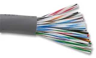

Be', nei cavi di comando multipolari esistono da sempre anche i fili a colori combinati (ad esempio dove in un cavo a 40 o piu poli ogni cavo ha un colore o combinazione di due colori diversi), volendo strafare si puo iniziare a produrli anche per il mercato civile (cosi facciamo venire un bel coccolone a quelli che poi dovranno scrivere le normative in merito :mrgreen: )
EDIT: intendevo roba del genere :twisted:

Etemenanki ha scritto:Be', nei cavi di comando multipolari esistono da sempre anche i fili a colori combinati
come per i cavi di rete.
Etemenanki ha scritto:cavi multipolari con 20 o 30 fili tutti neri
che però sono numerati
scusate ma per L1, L2, l3 sono solo io a usare nero grigio marrone?
