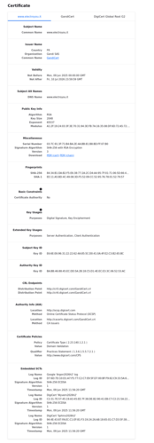

Messaggioda Foto Utentealev » 21 dic 2025, 13:38
La verifica puntuale del certificato, compresa la CA che ne garantisce l'autenticità, può sempre essere fatta in autonomia, qui sotto quello che ho rilevato pochi istanti fa:

[24] Re: Segnalazione ElectroYOU Sito NON SICURO ???
Messaggioda Foto Utentealev » 25 dic 2025, 12:15
La presenza su EY (e nei motori di ricerca oppure su altri siti web) di alcuni contenuti EY in HTTP semplice, può essere dovuta a link vecchi e non aggiornati in HTTPS
Questo problema può essere evitato impiegando sul proprio browser una delle varie estensioni che effettuano in automatico la conversione, un'alterntiva potrebbe essere adottata sul webserver di EY con una funzione di redirect automatico di tutto il traffico HTTP verso l'HTTPS
Per situazioni diverse, si può sicuramente trovare la causa determinante ma sarebbe necessario indagare caso per caso mediante la console di debug del rispettivo browser
