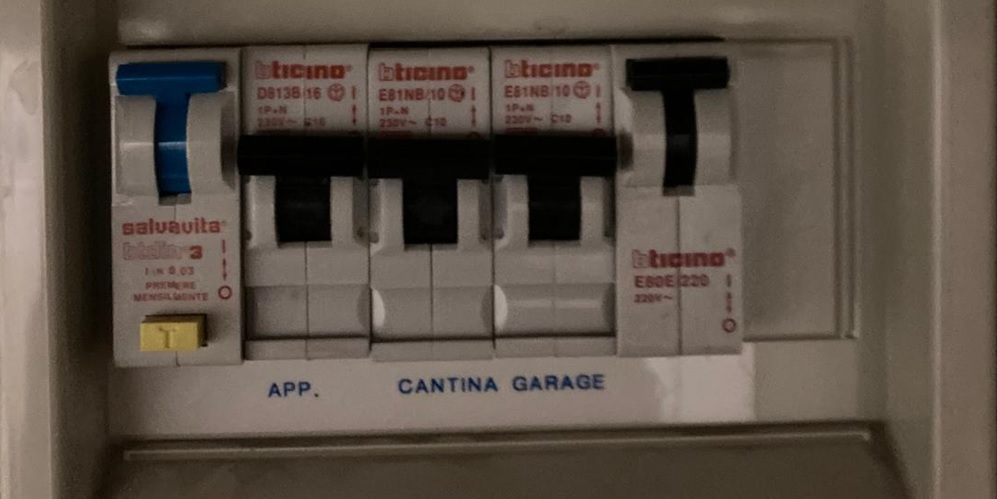

Messaggioda Foto UtenteGizeta » 14 dic 2025, 0:27

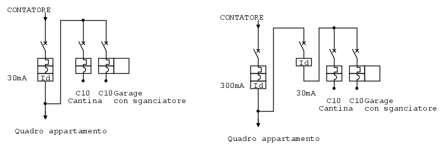

Buonasera. All'interno di un'abitazione è presente il quadro da 6 moduli visibile nella foto: la linea in arrivo dal contatore incontra un IMT + diff da 16A, 30mA. A valle sono collegate la linea che sale nell'appartamento ( con un suo IMT+ diff generale come quello precedente e altri IMT in cascata ), IMT per cantina e IMT con sganciatore per garage.
Da un po' di tempo il salvavita scatta a caso, quindi si pensava ad una sostituzione.
Il primo pensiero era per un modello restart, ma non c'è posto: 3 moduli per il restart che è un differenziale puro quindi ci vuole anche un IMT per un totale di 7 moduli.
Pensavo quindi di sostituirlo o con un nuovo IMT + diff classe A , oppure mettere un IMT + diff. classe A da 300mA come generale, e aggiungere un differenziale da 1 modulo per la linea di cantina e garage.
Cosa consigliate?

[2] Re: Scatti vecchio differenziale
Messaggioda Foto UtenteGoofy » 14 dic 2025, 10:15
Se non ci sono masse fra contatore e appartamento metterei:
- interruttore generale MT (1 modulo)
- interruttore appartamento MT (1modulo)
- interruttore cantina MTD 30 mA (1 modulo, ci sono)
- interruttore box MTD 30 mA+sganciatore (2 moduli)
La protezione differenziale nell'appartamento sarà poi affidata agli interruttori del centralino appartamento.

[3] Re: Scatti vecchio differenziale
Messaggioda Foto UtenteGizeta » 15 dic 2025, 19:15
Non si riesce a capire bene il percorso dei cavi, l'abitazione è al quinto piano su otto di un palazzo grande, nel dubbio bisogna proteggere con un IMT e differenziale

[4] Re: Scatti vecchio differenziale
Messaggioda Foto Utenteangus » 15 dic 2025, 22:35
Gizeta ha scritto:Da un po' di tempo il salvavita scatta a caso, quindi si pensava ad una sostituzione.
A volte proprio a caso non è.
Potrebbe essere colpa di una dispersione in appartamento che non fa intervenire il differenziale nel quadro appartamento (non essendoci selettività non è raro che succeda).
Potrebbe essere qualcosa in cantina o in garage, notoriamente sono ambienti soggetti ad umidità... potresti fare qualche prova.
La soluzione di Foto UtenteGoofy mi piace.

[5] Re: Scatti vecchio differenziale
Messaggioda Foto Utente6367 » 23 dic 2025, 11:23
La situazione di partenza è decisamente sfavorevole (se fosse un impianto nuovo, fuori norma).
Un unico differenziale generale, oltre ai guasti, vede tutte le dispersioni fisiologiche che si sommano, comprese quelle capacitive dei lunghi cavi che vanno alla cantina, all'appartamento e al garage.
Come è stato detto, forse un differenziale generale non serve.
Ma se serve va messo un 300 mA selettivo (tipo S).
Un 300 mA non selettivo, in caso di fenomeni transitori (es perturbazioni dalla rete del distributore), interviene intempestivamente quasi come un 30 mA.

[6] Re: Scatti vecchio differenziale
Messaggioda Foto Utenteivano » 25 dic 2025, 12:41
personalmente mi e' capitato di sostituire questo specifico modello in quanto diventato ipersensibile, appena avviavo la misura con lo strumento scattava non permettendo di eseguire la misura

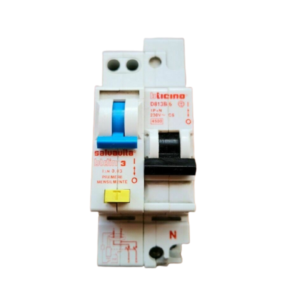

[8] Re: Scatti vecchio differenziale
Messaggioda Foto Utenteangus » 25 dic 2025, 18:15
SediciAmpere ha scritto:È un differenziale puro a 1 modulo?
No, è un magnetotermico-differenziale 2 moduli, anche se sembrano 2 interruttori separati :ok:
è tipo questo:
Foto Utenteangus
8.475 4 6 9
Messaggi: 4168
