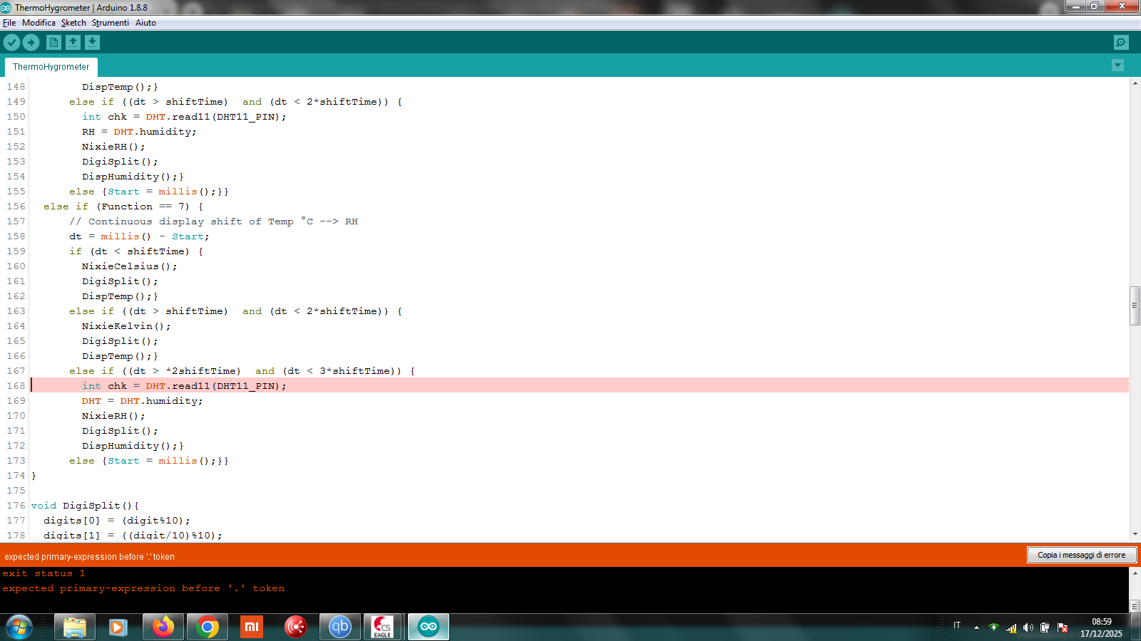

Buon giorno a tutti,
mi presento
Mi chiamo Giuseppe sono un elettronico pensionato.
Mi sono da poco avvicinato al mondo Arduino.
Premetto che il software non e' il mio forte.
Volevo realizzare un termometre higrometro con valvole nizie.
Ho trovato un bel progetto.
Ma compilando il software mi da degli errori.
Essendo io poco esperto, dopo numerose ore, non sono riuscito arisolvere il problema.
Mi rivolgo a voi esperti, se c'e' qualche d'uno che mi aiuti a capire come risolvere il problema.
Allego il codice in questione.
Grazie anticipate.
Problema compilazione sensore DHT

Invece del .zip sarebbe meglio mettere nel post il codice incriminato. Molti non scaricano file non di testo per sicurezza.

Ecco il codice inriminato:
Thermometer with ZM1000 Nixie and IN-19 Nixie variable
The bargraph IN-9 simulate the analogical thermometer
the sensor is a Dallas DS18B20 1 wire communication chip
Luca Lombardi 19 Mar 2020 Prague

int chk = DHT.read11(DHT11_PIN);
RH = DHT.humidity;

Grazie a chi puo' aiutarmi.
Buon anno.

Due cose:
Esattamente che errore ti dà?
Copialo e incollalo, non descriverlo
E poi, forse sarebbe il caso di aprire una discussione apposta, non attaccarsi a una vecchia

Ma leggi i post?
Lo ha scritto all'inizio.
Per l'OP
Il problema, come per altro già fatto notare, è nella libreria e non nel codice tuo.
Modifica la libreria (basta il .h) come ti hanno già suggerito.
Per l'OP
Salve
come dicevo sopra,
sono nuovo del forum.
Mi leggero' bene le regole.
Abbiate pazienza.
Allego foto dell'errore:
come dicevo sopra,
Abbiate pazienza.
