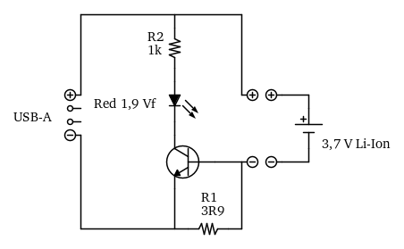

Ho cercato anche io i datasheets, non tanto per NPN o PNP ma anche solo per identificare l'emettitore, se fossero invertiti quei due pin E-B il tutto funzionerebbe, ma tutti i datsheets che ho trovati erano come indicato dall'utente.
Se mettessi un PNP collegato in questo modo, con emettitore dove c'è questo avrei polarizzata direttamente la base, ma avrei il collettore a +V rispetto ad E, non a -V, non va bene, se mettessi E al diodo quindi al +V, avrei un inseguitore, probabilmente con il led sempre acceso.

Dalla seconda foto che hai inviato nel messaggio 16 è evidente che il circuito è esattamente come ho descritto nel messaggio 13.
L'emettitore è al negativo dell'alimentazione USB, mentre il meno della batteria è alla base del transistor.
Quindi tutto torna per il funzionamento.

Per correggere lo schema in modo molto semplice, basterebbe portare la batteria nei morsetti di sinistra e la connessione USB in quelli di destra.

Ho ricontrollato e ridisegnato per la terza volta lo schema e mi sento di dire una cosa sola:
"Cheffigura di meerda!" :oops:
Avere una cosa davanti agli occhi e ostinarsi a vederne un'altra è altro che diabolico....
Scusate ancora, vado a sotterrarmi per qualche giorno.

Il primo circuito avrebbe potuto funzionare se al posto di un bipolare ci fosse stato un FET a canale N. In questo caso il LED acceso avrebbe segnalato il fine carica anziché il caricamento in atto. Sarebbe stato comunque un circuito "strabico mandorlato" ma avrebbe potuto servire a qualcosa... Collegando poi il drain all'uscita del circuito (e lasciando il LED con la sua resistenza per conto suo in parallelo alla batteria) il circuito avrebbe potuto pure funzionare da limitatore di carica.
È possibile anche che il circuito originale, prima delle "correzioni" che i cinesi sono soliti fare per fare costare le cose meno del poco, fosse proprio questo.
