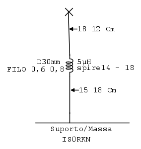

Messaggioda Foto UtenteStefanoSunda » 3 gen 2026, 17:17
Avrei bisogno di un aiuto.
Vorrei realizzare una antenna a stilo caricata, più corta possibile, per queste due frequenze (sono due canali tv della vecchia televisione analogica) su questi due canali converto la televisione digitale per riceverla sui televisori della mia collazioen. (una trentina).
61,25 MHz
67,25 MHz
“Trucco” fondamentale: cappello capacitivo
Senza questo, sotto i 35 cm crolla tutto.
In cima allo stilo superiore:
1 dischetto di alluminio Ø 6–8 cm
oppure: 4 braccetti da 5–6 cm a croce
Effetto: aumenta la capacità, riduce l’induttanza necessaria, migliora il segnale anche di parecchi dB
Piano di massa (minimo indispensabile)
In RX basta poco, ma qualcosa serve, Scegli un palo metallico 1 m, o ringhiera, 2–3 radiali da 50–70 cm
Collegamento Coassiale 75 Ω Calza a massa, Centrale allo stilo inferiore, Nessun balun necessario
Taratura SENZA strumenti (semplicissima)
1. collega l’antenna
2. sintonizza 61,25 MHz
3. guarda qualità segnale
4. accorcia/allunga:
stilo superiore (prima scelta)
oppure togli/aggiungi mezza spira
Se funziona bene su 61 MHz, 67 MHz è garantita.
Antenna de IS0RKN 73s
