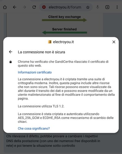

GioArca67 ha scritto:
questa pagina include altre risorse che non sono sicure
Chrome sul tablet mi fornisce questa descrizione.

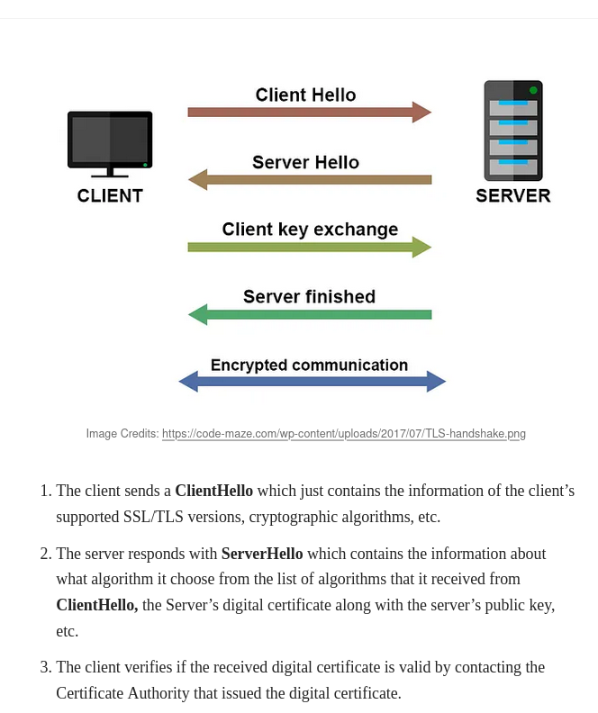

Messaggioda Foto Utentealev » 5 gen 2026, 8:46
Potrebbe trattarsi anche di problemi legati alla risoluzione DNS
lo schema di ciascuna sessione HTTPS dal browser verso il sito EY si attiene alle regole di protocollo:
https://medium.com/@mohithmarisetti_589 ... 1b88dc2a0e
Screenshot 2026-01-05 at 07-42-30 HTTPS made Easy. How HTTPS works under the hood by Mohith Marisetti Medium.png
Se il client browser non riesce a contattare la CA, è verosimile che la sessione non sia verificata da cui l'errore
Chi rilevasse il difetto, potrbbe provare a cambiare i rispettivi DNS della postazione (con uno dei numerosi free disponibili in rete) e poi tenere la situazione sotto controllo

Messaggioda Foto UtenteGioArca67 » 5 gen 2026, 10:35
Da Chrome:
il certificato sembra validato
