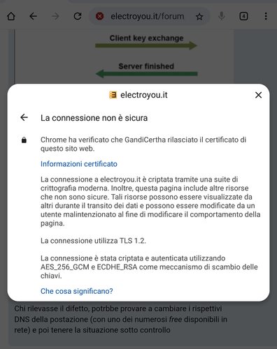

Messaggioda Foto UtenteGioArca67 » 5 gen 2026, 18:14
Ma questo lo carica
Codice: Seleziona tutto
this.iFrameCloseBtnUrl = "http://localhost.cs.origin:3010/cookie_solution/close.png",
4.565 4 6 9

[52] Re: Segnalazione ElectroYOU Sito NON SICURO ???
Messaggioda Foto Utentealev » 5 gen 2026, 19:00
In che senso "lo carica"?
Quell'host non è risolvibile dal DNS, non può essere caricato da alcun browser

[53] Re: Segnalazione ElectroYOU Sito NON SICURO ???
Messaggioda Foto UtenteGioArca67 » 5 gen 2026, 19:07
Forse però il browser controlla il protocollo prima di risolvere l'indirizzo e quindi dà l'avvertimento: "guarda che dovrò caricare una risorsa con http:, sei sicuro che devo procedere?"

[54] Re: Segnalazione ElectroYOU Sito NON SICURO ???
Messaggioda Foto Utentealev » 5 gen 2026, 19:31
Si, è così come dici, i browser recenti sono tutti realizzati per dare preferenza all'HTTPS (facendo i necessari controlli sui certificati) rispetto all'HTTP semplice
Ma questo cosa a che fare con la risoluzione (fallita) di localhost.cs.origin ?

[55] Re: Segnalazione ElectroYOU Sito NON SICURO ???
Messaggioda Foto UtenteGioArca67 » 5 gen 2026, 19:50
Nulla. Ma la (eventuale) risoluzione fallita di localhost non dovrebbe dare il messaggio di errore di cui si parla, semmai non mostra la risorsa.

[56] Re: Segnalazione ElectroYOU Sito NON SICURO ???
Messaggioda Foto Utentealev » 6 gen 2026, 9:54
GioArca67 ha scritto:Nulla. Ma la (eventuale) risoluzione fallita di localhost non dovrebbe dare il messaggio di errore di cui si parla, semmai non mostra la risorsa.
Il browser, quando legge il link in HTTP di localhost al massimo può restituire errore di risoluzione, errori di certificato non può darne in alcun modo perché non è HTTPS

[57] Re: Segnalazione ElectroYOU Sito NON SICURO ???
Messaggioda Foto UtenteGioArca67 » 6 gen 2026, 13:24
Ma a me il browser non dà errori di certificato, anzi... Mi dice che è valido.
L'avviso è relativo ad "altre risorse"

Messaggioda Foto Utentealev » 6 gen 2026, 13:34
Il browser che indica informazioni di sicurezza per altre risorse non l'ho mai visto ed è la prima volta che ne sento parlare
Puoi postare uno screenshot?

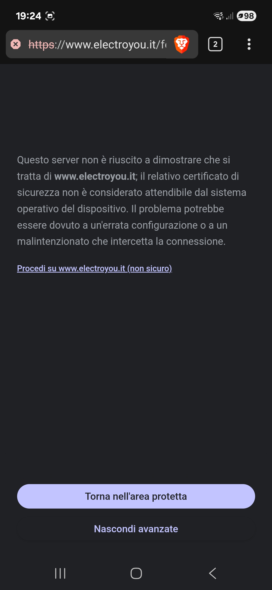

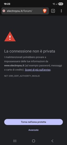

[59] Re: Segnalazione ElectroYOU Sito NON SICURO ???
Messaggioda Foto UtenteKagliostro » 7 gen 2026, 20:30
Appena successo

[60] Re: Segnalazione ElectroYOU Sito NON SICURO ???
Messaggioda Foto UtenteGioArca67 » 7 gen 2026, 23:11
Questa la segnalazione del mio browser
