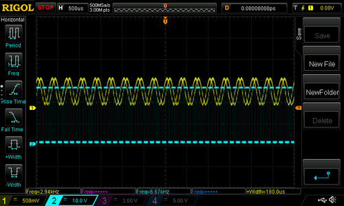

Messaggioda Foto Utentealien75 » 10 gen 2026, 17:07
GioArca67 ha scritto:Hai aggiunto la scheda tramite il board manager?
Devi cercare SAM o ARDUINO DUE
Si fatto, ora funziona riesco a compilare e caricare.
Ho collegato così:
MOSI = SDATA
CK = SCK
Ho usato il connettore SPI per i pin sopra e funziona col segunte codice:
Codice: Seleziona tutto
#include <SPI.h>
#include "AD9833.h"
AD9833 AD(51);  //  HW SPI, select pin 51
AD9833 AD1(50);
void setup()
  Serial.begin(115200);
  while(!Serial);
  Serial.println();
  Serial.println(__FILE__);
  Serial.print("AD9833_LIB_VERSION: ");
  Serial.println(AD9833_LIB_VERSION);
  Serial.println();
  SPI.begin();
  AD.begin();
  AD.setFrequency(3000, 0);   //  1000 Hz.
  AD.setWave(AD9833_SINE);
  Serial.println(AD.getWave());
  AD1.begin();
  AD1.setFrequency(7000, 0);   //  1000 Hz.
  AD1.setWave(AD9833_SQUARE1);
  Serial.println(AD1.getWave());
void loop()
Riporto pure le tracce, tutto ok funziona, pure cambiando i parametri forma e frequenze.
