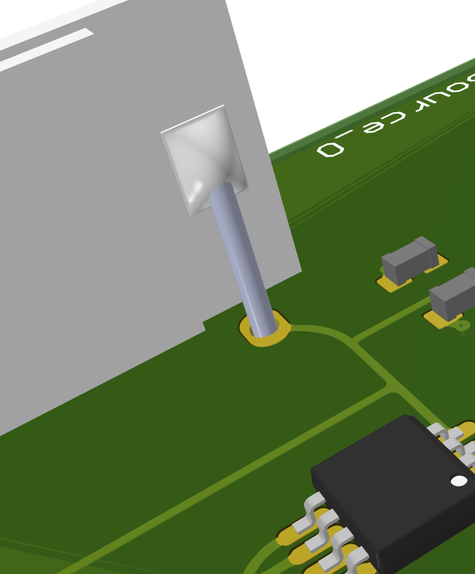

Questo è un progetto misto THT + SMD, ma non fa differenza.
Qui vedi che la traccia che va a quel resistore enorme è sul layer superiore.
Sul layer inferiore hai il gorundplane.
Ovviamente non vuoi un cortocircuito tra GND e quel segnale causato dal piedino del resistore.
Ma questo è facilmente risolvibile: se fai tutto in CAD e fai produrre il PCB se ne occupa il software e crea un anello senza rame attorno al piedino che isola i due segnali. Se te li fai tu in casa (sconsiglio!) imposti questo anello per avere dimensioni piú generose e la cosa funziona comunque. Inoltre non hai via metallizate, quindi è ancora piú semplice.
Se mettere il goundplane sopra o sotto è una questione di gusti e di comodità di saldatura.

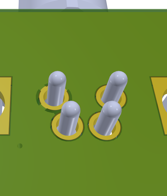

Guarda qui:
È un connettore THT, ma non cambierebbe nulla se fosse il tuo zoccolo DIP.
Il pin in alto a sinistra è collegato al groundplane, vedi che ci sono 4 ponticelli a 45° che collegano il rame della piazzola a quello del piano di massa?
Gli altri tre invece ricevono il loro segnale da un collegamento sul lato opposto, ma vengono saldati su questo lato. Il foro è metallizato e collega il lato superiore a quello inferiore. E come vedi non ci sono i ponticelli di collegamento al piano di massa, c'è una separazione senza rame. Sono solo 0.1 mm perché il servizio di produzione dei PCB riesce a gestire questa minuscola separazione. Se dovessi farli tu, probabilmente dovresti salire parecchio. Come detto, sconsiglio.
E se tutto questo ti sembra complicato, sappi che lo gestisce il software completamente, non devi farlo tu.
