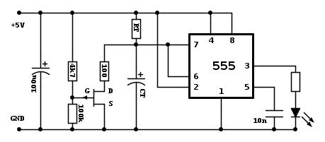

Ho provato a buttare giu al volo quello che intendevo con fidocad, vedete se potrebbe funzionare, tenendo presente che i JFET si comportano in maniera "naturale" come mosfet depletion, e che sono praticamente bidirezionali come funzionamento.
Qui il JFET canale P e' sempre in conduzione quando manca alimentazione, viene "aperto" solo quando si collega il +5V rendendo il gate piu "positivo" del source (in genere dovrebbero bastare 3V di differenza), la resistenza da 100 ohm puo anche essere abbassata, tipo 47 ohm, se il JFET e' un modello che regge la corrente di scarica di un condensatore con quel valore, che dovrebbe avere un picco massimo di un centinaio di mA o poco piu (qui non l'ho indicato, ma sarebbe meglio usate un basso valore per CT, tipo ad esempio 4u7, e regolare il tempo aumentando RT) ... con 47 ohm un condensatore piccolo potrebbe metterci 20 o 25 millisecondi circa a scaricarsi, garantendo che i tempi siano abbastanza stabili anche se l'alimentazione viene tolta per , tipo, mezzo secondo o simile (anche se almeno un secondo sarebbe ancora meglio).
Al massimo, sarebbe da ridurre il valore del condensatore filtro da 100uF.
A me' non sembra troppo complesso, ma ovviamente deve vedere l'OP se gli andrebbe bene ...

[28] Re: Ritardo con NE555
Messaggioda Foto Utenteboiler » 11 gen 2026, 22:01
Foto Utentedanielealfa, se vuoi discutere schemi, postali qui e in FidoCad, non su siti esterni. Grazie

[29] Re: Ritardo con NE555
Messaggioda Foto UtenteEtemenanki » 11 gen 2026, 22:24
danielealfa ha scritto:ecco quello giusto ...[/url]
Sara' anche un'impressione mia, ma credo che in quella simulazione ci sia qualcosa che non quadra.
Il terminale "discharge" del 555 chiude a massa quando viene pilotato dal flip-flop, al raggiungimento dei 2/3 di VCC, ma appunto "quando viene pilotato", senza alimentazione non puo venire pilotato, quindi non puo chiudere a massa per scaricare il condensatore ... :roll:

Messaggioda Foto Utentedanielealfa » 11 gen 2026, 23:35
allora devo aggiungere un diodo in parallelo al condensatore del 555?
il tuo schema va benissimo grazie, ma in casa
di fet non ne ho, ho solo transistor p ed n
