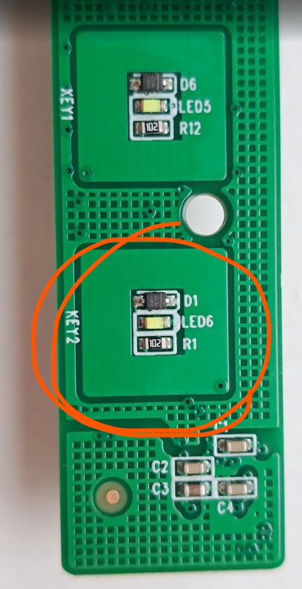

In un appartamento in condominio ho un terminale videocitofono ABB mod WLI201B
Speravo di poter collegare un contatto remoto in parallelo al pulsante locale di apertura del portone, e allo scopo ho acquistato Interruttore WiFi + RF 2 Canali (compatibile SmartHome + telecomando RF) che sarebbe adattissimo allo scopo.

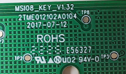

Ma quando ho aperto il terminale citofonico mi sono accorto che tutti i pulsanti sono (credo) di tipo capacitivo...
Non ho lo schema della piastrina coi pulsanti, ne allego foto
Qualcuno ha un suggerimento su come potrei provare a simulare la pressione di quei pulsanti?
Il modulo interruttore che ho acquistato dispone di contatti isolati COMM / NO /NC (2 canali separati) e puo' essere pilotato in locale con telecomando o in remoto via SmartHome; non avrei difficoltà ad acquistare componenti diversi, dovessero risolvere.

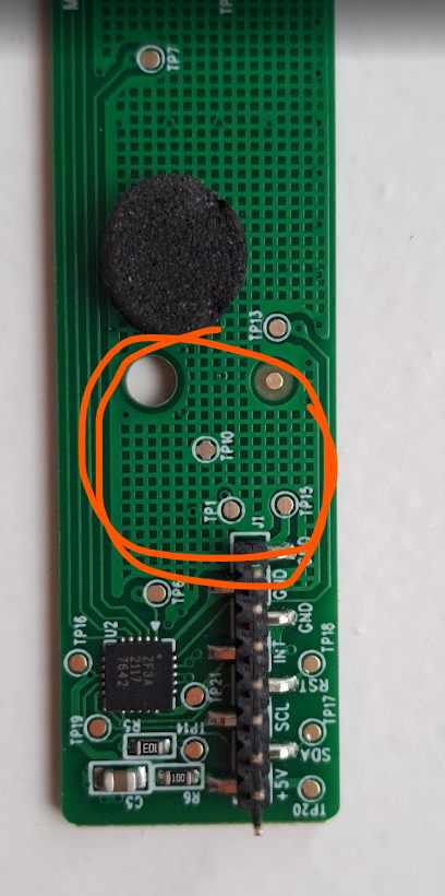

formica74 ha scritto:Qualcuno ha un suggerimento su come potrei provare a simulare la pressione di quei pulsanti?
Utilizzare un contatto del relè per collegare un condensatore in parallelo alla superficie (armatura) esistente?
Potresti saldare due condensatorini sul lato opposto (punti TP7 e TP13 se non leggo male, o comunque su quello che ti serve se ne serve solo uno), poi si deve testare a quale linea vanno collegati per attivare il pulsante (se a GND, a VCC, oppure a qualche altra cosa, alcuni di quei chip generano un loro riferimento di frequenza, altri invece usano i sensori come "antenne" per captare il campo elettromagnetico ambiente)
Suggerisco solo di mettere il condensatore il piu vicino possibile al pad, ed il rele' il piu vicino possibile al condensatore, per evitare che i fili di collegamento facciano da antenna loro stessi e ti attivino i pulsanti anche senza avvicinare il dito (nel caso, puoi sostituire il rele' del modulo con un piccolo reed)

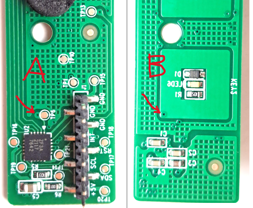

Grazie GuidoB ed Etemenanki, direi che questo e' il primo tentativo che mi conviene fare
Sovrapponendo il fronte e retro del piastrino "pulsanti", mi pare che la piazzola capacitiva che mi interessa (visibile sul lato destro della nuova immagine) e' poi collegata al chip tramite quel foro passante che indico con la freccia, probabilmente collegata anche al TP6.
Dovrebbe essere relativamente semplice provare che effetto fa saldare un capacitore e portarlo a massa o +5, magari tramite una resistenza.
La sigla leggibile sul chip a voi dice niente?

Quasi sicuramente un chip custom dedicato per quella specifica funzione, oppure forse una piccola MCU economica con interfaccia per tasti capacitivi "rimarcata" su richiesta del cliente (per non far capire cos'e' in realta'), l'unico riferimento valido che trovo per la sigla ZF3A (le altre serie di numeri non trovano nulla di significativo) e' un vecchio sensore fotoelettrico (e chiaramente non e' quello).
Purtroppo in questi casi non c'e' molto da fare, si potrebbe ricostruire l'intero schema avendo la schedina, e poi in base a quello cercare di indovinare quale componente sia (se non e' custom, altrimenti nisba), ma ne vale la pena ?

Quel chippino e' tutto quel che c'e' di sofisticato sul piastrino, sapere che cosa e' mi avrebbe aiutato a non "sparare" sui suoi pin segnali sbagliati in polarità o in livello. Cercherò di procedere per tentativi, ma purtroppo quel piastrino si trova nascosto dalla piastra principale, spero di non combinare guai...EcoTan ha scritto:Quasi sicuramente un chip custom dedicato per quella specifica funzione [...]
si potrebbe ricostruire l'intero schema avendo la schedina, [...], ma ne vale la pena ?
Credo che quel chip sia un Capacitive Touch Sensor, tipo uno di questi
