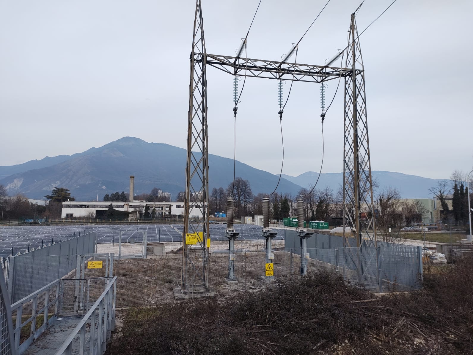

La linea alta tensione che vedete in foto sembra terminare il suo percorso su degli isolatori.
Si tratta di una predisposizione per allaccio futuro in alta tensione ?
Quel posto è la predisposizione per un eventuale trasformatore ?
Grazie.
Predisposizione arrivo Terna alta tensione

la linea aerea che vedi attestata a quel portale, prosegue come cavo interrato. Quei componenti che vedi installati sotto il portale sono i terminali della linea in cavo: il cavo interrato stesso si intravede dietro al sostegno metallico tubolare dei terminali.
