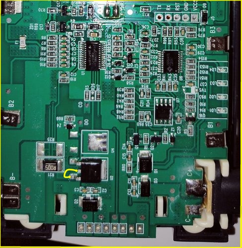

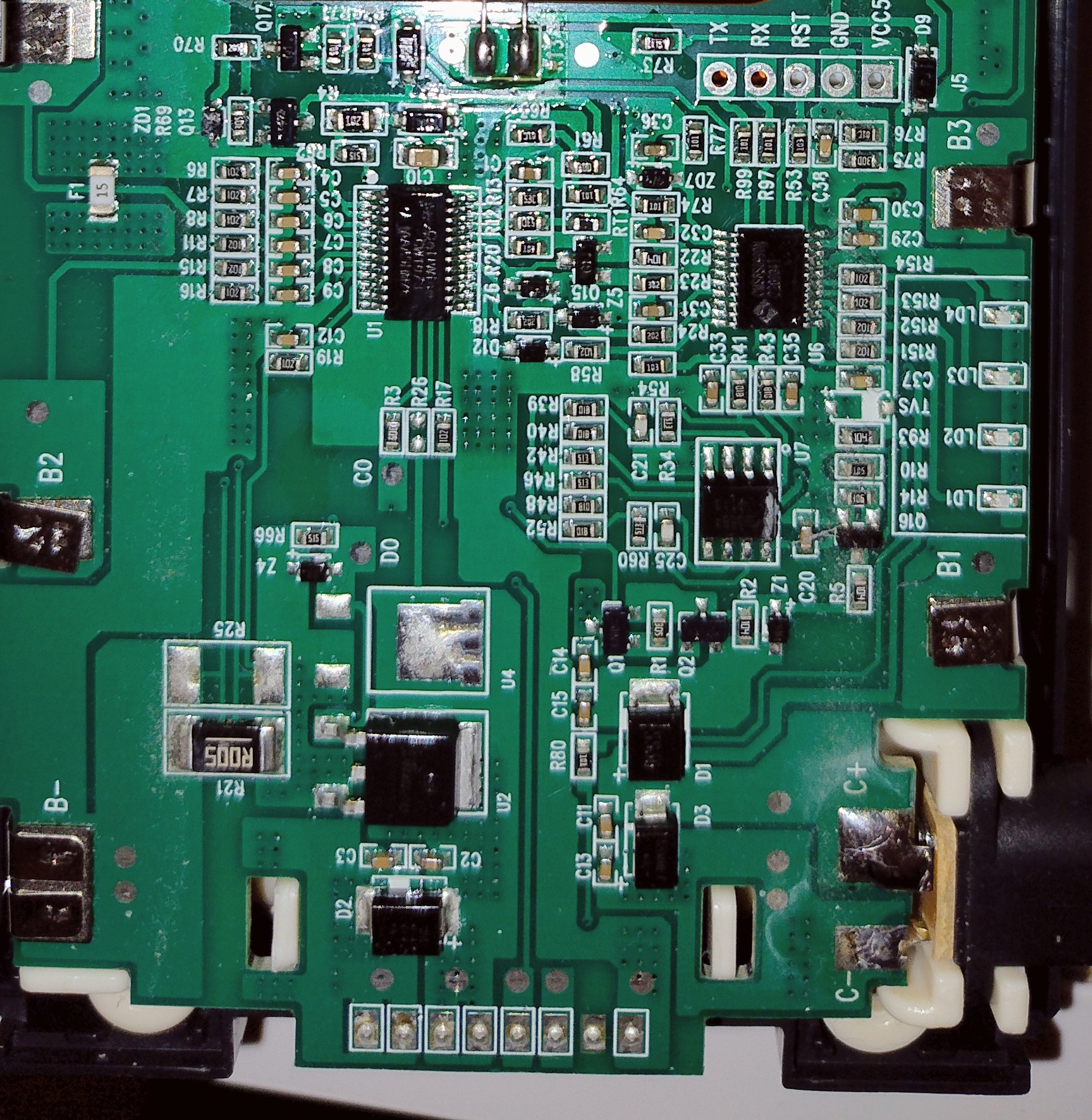

salve a tutti. ho sotto i ferri questo aspirapolvere che all'improvviso non ha più funziona .
lo smontato ,pesando fosse un difetto nell' interruttore ma non ho trovato niente di anomalo con il tester. per farla breve ho collegato un alimentatore da banco ai contatti del motore, e questo si è avviato.
ho smontato la batteria e misurato la tensione e ai capi + e - del bms trovo 24 v anziché 22 v come da targa , controllando i PIN di uscita della batteria non trovo nessuna tensione neanche nel diodo vicino , controllato anche il fusibile ma mi dà continuità.
è possibile che sia partita la scheda bms?

Messaggioda Foto Utentefrankis » 16 gen 2026, 18:37
Ciao, ho avuto anch'io lo stesso problema. Il guasto è un componente integrato che pilota il mosfet. Io ho risolto sbrigativamente saldando i cavetti dell'interruttore tra drain e source del mosfet. La ricarica controllata della batteria non è un problema, è indipendente e procede normalmente in sicurezza.

Messaggioda Foto Utentesgaragnone » 16 gen 2026, 19:01
ciao frankis, ma ai lo stesso modello Silvelcrest della LDL ? mi indichi il MOSFET nella scheda
da collegare con i fili interruttore? grazie.

Messaggioda Foto Utentefrankis » 16 gen 2026, 19:19
Prima di saldare, prova a cortocircuitare al volo con un cavetto gate con source, vedrai che parte regolarmente.
Occhio a non fare corti extra perché allo spunto l'aspirapolvere tende a muoversi.

Messaggioda Foto Utentefrankis » 17 gen 2026, 0:08
Il ragionamento di Etemenanki è tecnicamente corretto. Io ho fatto una scelta rapida senza voler tribolare sull'aspirapolvere che mia suocera voleva già mandare in discarica. Non volevo perdere tempo con degli SMD che neanche avevo è ho risolto in quel modo. L'aspirapolvere funziona da quasi un anno ma funziona con una singola velocità, non ha più le due velocità. In pratica ho estratto due cavetti da un interruttore o pulsante, non ricordo, ho tolto il connettore è ho saldato i due fili al mosfet. Premendo il pulsate si chiude a massa il circuito e il motore gira per il tempo desiderato. Ovviamente, come dice Etemenanchi, le batterie devono essere buone. Se non vuoi rischiare di danneggiare subito il connettore del pulsante, metti un amperometro sulla portata 10A DC, appoggia i puntali tra drain e source del mosfet e vedi se il motore gira.
