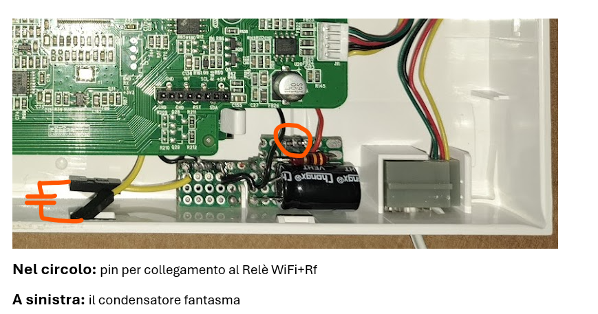

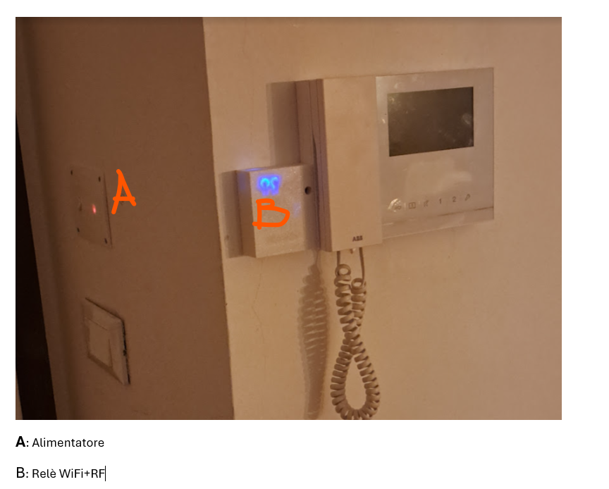

Allora ho fatto le prove e... funziona!
Ho usato un microrelè Omron G6K per costruire un piastrino da inserire all'interno del citofono quanto più vicino al circuito della tastiera, alimentato col +5 prelevato direttamente dal terminale.
All'esterno ho montato il ricevitore RF+WiFi (gestito via telecomando in locale oppure app SmartHome da remoto) col suo alimentatore.
Durante le prove sul banco ho scoperto che il relè ha l'alimentazione con la polarità obbligata (se invertita non si danneggia ma semplicemente non commuta)
Durante le prove sul terminale ho scoperto l'estrema sensibilità del circuito originale alla variazione capacitiva. Il risultato? è stato sufficiente la sola aggiunta dei fili per creare l'effetto voluto.
Allego foto del circuito interno e del risultato complessivo
