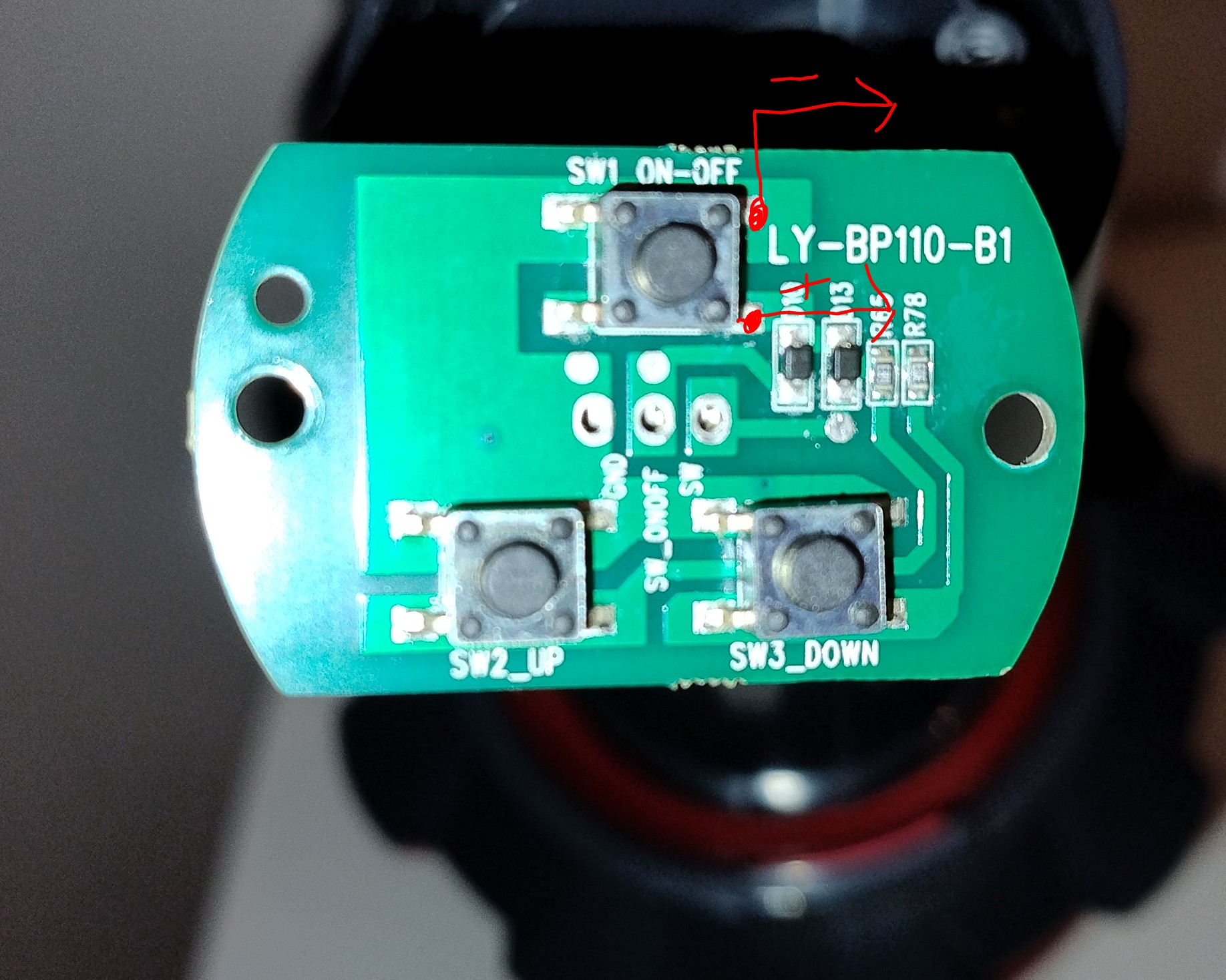

scusa ma non non avevi detto di testare il tensione del MOSFET tra drean e source che ho già eseguito ma non mi dà nessun tensione.

sgaragnone ha scritto:
per quale motivo non trovo tensione sul diodo D2 e sui PIN positivo e negativo cerchiati in rosso?
Su quei due punti non devi trovare tensione tra di loro, in teoria dovrebbe esserci tensione tra il Drain e massa, che dovrebbe uscira dal Source quando il mosfet è comandato.
Il diodo è il classico diodo a protezione del mos-fet dalle tensioni inverse.
In teoria, se ponticelli i due pin che hai cerchiato in rosso, il motore deve funzionare.
Potresti anche provare a mettere i puntali del multimetro, nella posizione provadiodi, tra massa e Gate ( provando ad invertire i puntali), se il mosfet è buono deve andare in conduzione e far girare il motore.

setteali ha scritto:sgaragnone ha scritto:[attachment=0]IMG_20260118_132806281~3.jpg[/attachment
quindi tu mi stai dicendo di provare con il tester in provadiodi mettendo i puntali tra Massa e
Gate del MOSFET o provare a invertire e vedere se mi dà tensione .
se il test e positivo che mi dà tensione ,posso fare l' acrocco ponticellando il pulsante di accensione e li dovrei vedere il motore girare non so se è giusto il mio ragionamento.

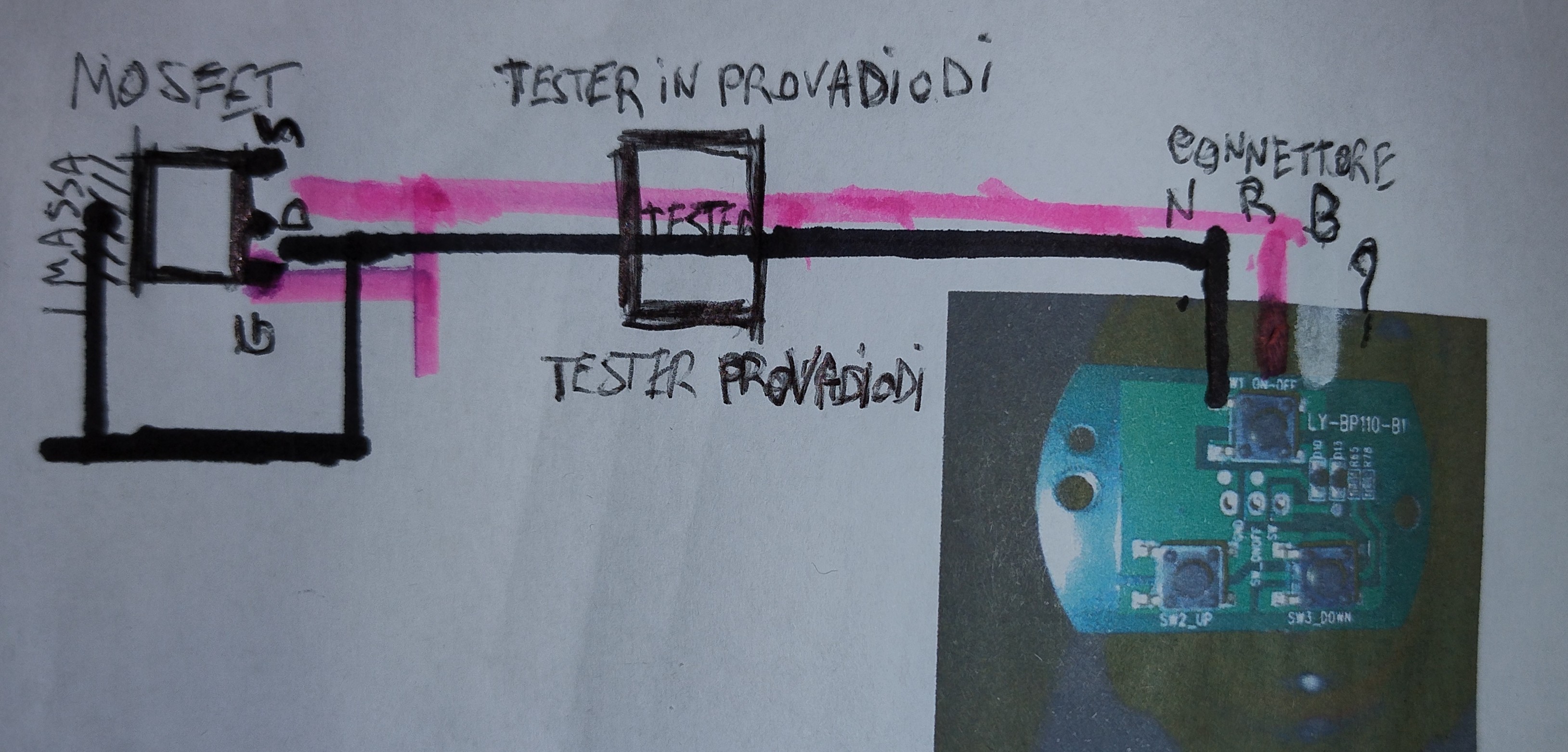

NO !
Io ho scritto : Potresti anche provare a mettere i puntali del multimetro, nella posizione provadiodi, tra massa e Gate ( provando ad invertire i puntali), se il mosfet è buono deve andare in conduzione e far girare il motore.
Cioè facendo questa operazione il mos-fet deva andare in conduzione, cioè far funzionare il motore.
Questa è un'operazione che è fatta sotto tensione quindi con tutte le cautele .
Se ci sono dei passaggi che non ti sono chiari, dillo, prima di fare possibili danni o perché non hai capito i passaggi.

A pensarci bene tutti i mosfet a canale N che mi sono capitati in quel package avevano tutti il seguente pinout:
ma non credo che la mia (limitata) esperienza possa considerarsi la regola.
E' per questo che ti chiedevo se fosse possibile identificare (magari con l' aiuto di una lente) con certezza il tipo di semiconduttore.
Altrimenti con la scheda in mano devi ricavare il pinout ricostruendo lo schema del circuito.
ho fatto uno schizzo del collegamento prova empirica con collegamento tester in provadiodi
non so se va bene datemi una dritta se può andare bene oppure no.
scusate per lo schizzo che fa schifo.
p.s scusate il filo di colore bianco segnato con punto di domanda lo dovrei escludere?
