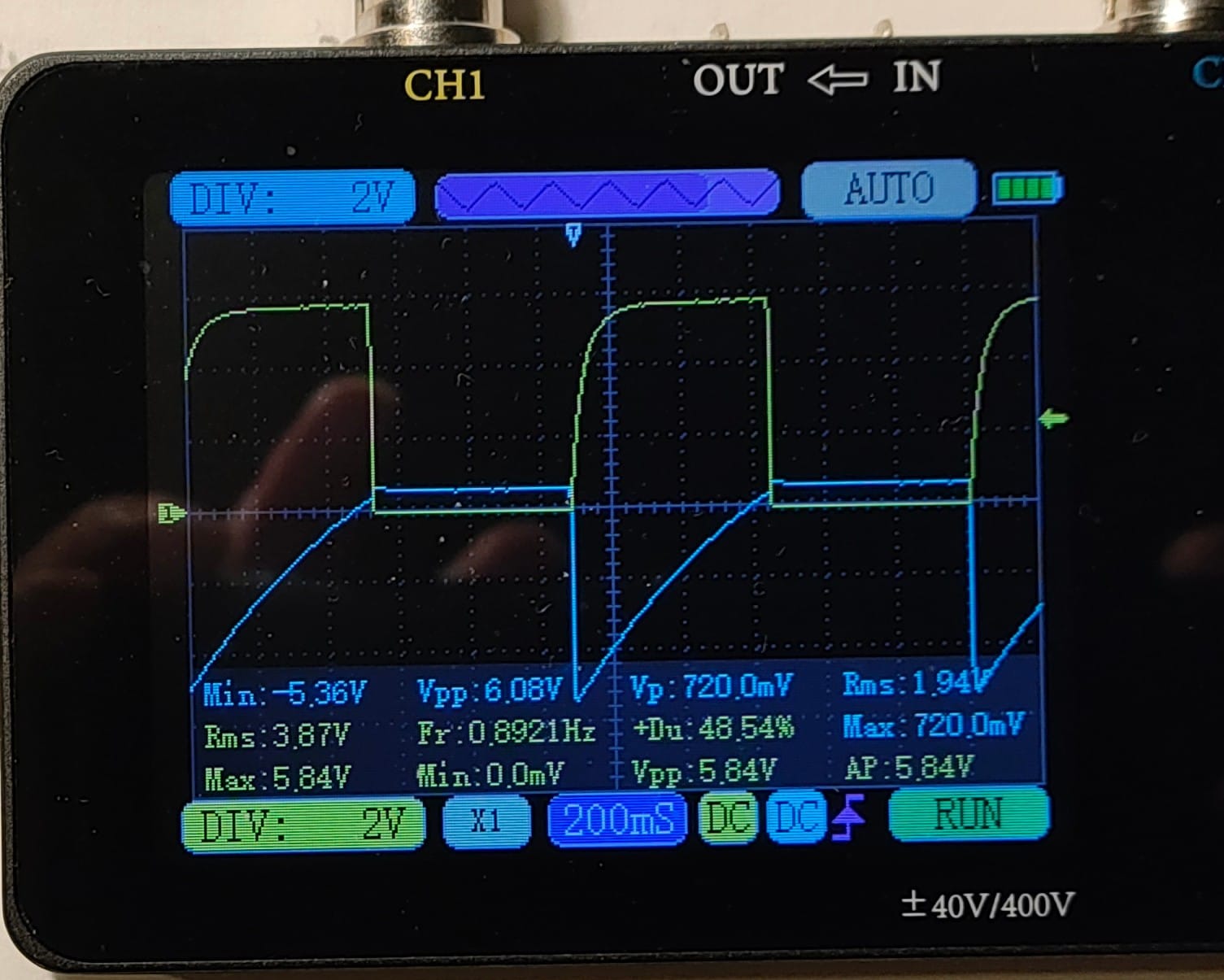

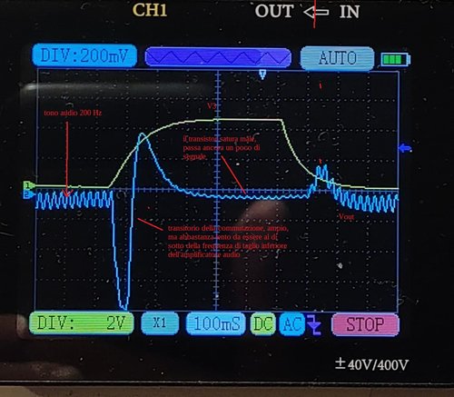

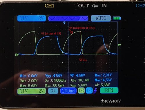

[17] Re: Intermittenza per segnale audio
Messaggioda Foto UtenteMarcoD » 14 dic 2025, 20:51
Sperando sia di interesse, e anche per illustrare didatticamente con si commenta una schermata, dllego qualche rilievo all'oscilloscopio per illustrare il funzionamento del mio circuito.
Quando lo alimenterò a soli 3 V, si ridurrà l'ampiezza del transitorio di commutazione (che però non da fastidio).
