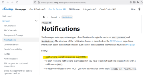

Nel link di Wikipedia che hai passato, leggo che
e sul sito di Shelly leggo
Significa che non si può fare quello che hai proposto?
L'app originale Shelly Smart Control a quanto pare non permette notifiche che arrivino in ogni stato (https://www.facebook.com/groups/ShellyI ... 198638666/), e, per quanto abbia cercato, non ho trovato il modo di configurare un suono prolungato e insistente.
Webhooks are "user-defined HTTP callbacks".
notifications cannot be received over HTTP;

GuidoB ha scritto:Significa che non si può fare quello che hai proposto?
In Shelly nei dispositivi Gen2/Gen3 puoi configurare un webhook tramite:
App Shelly Smart Control → Device → Actions
oppure via API RPC, esempio:
- Codice: Seleziona tutto
/rpc/Webhook.Create?cid=0&enable=true&event=input.0&urls=["https://tasker.yourdevice.com/triggers/abc123"]
Questo meccanismo è pienamente supportato.
Quello che hai letto è un equivoco: non significa che Shelly non può inviare HTTP — significa solo che la app ufficiale non riceve notifiche via HTTP, ma questo non riguarda Tasker.
L’invio è supportato, eccome.
