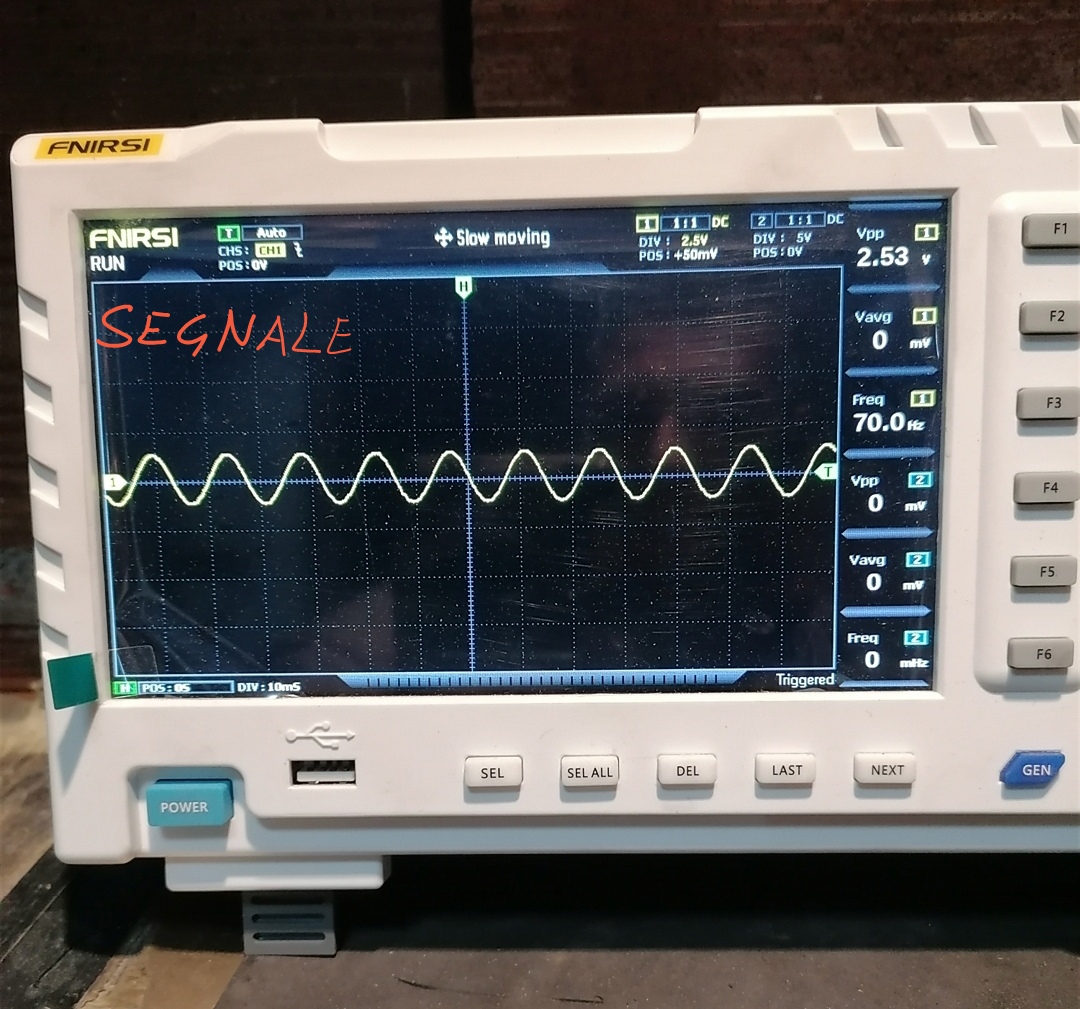

Comunque continua ad alimentare l'oscilloscopio a batteria per evitare danni vari.

2,5 Vpp va bene, è circa 1V rms ,tieni il potenziometro del volume basso e ok

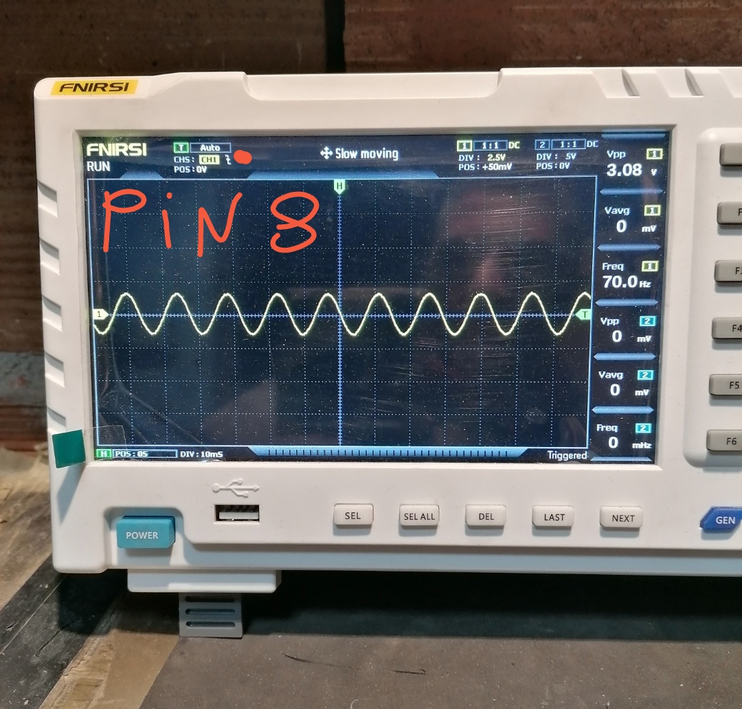

buona sera ragazzo allora ho rifatto le misure collegando il generatore di funzioni all'IN dell'amplificatore, regolato quasi al minimo il volume fino ad una temperatura accettabile del TDA e stranamente adesso i pin del TL sono tutti tabula rasa tranne che l'8 la cosa strana è che l'audio si sente a malapena ma TDA scalda comunque "abbastanza"

Si riscalda anche con la corrente di riposo, l'importante è che non scotti, non deve scottare.
Mettigli il dissipatore provvisorio, metti l'oscilloscopio sull'uscita di potenza e alza il volume gradualmente osservando l'oscillogramma, quando la manopola sarà a ⅔ circa, se tutto va bene dovrebbe raggiungere il clipping (circa 80 volt picco-picco).
Fai questa prova rapidamente e poi spegni tutto e lascialo raffreddare

se hai segnale al pin 8 del TL084, poi, a meno che non sia guasto o parte del TL084 o il potenziometro o i condensatori, devi avere segnale ovunque (5, 7, 12, 14, 3, 1 tutti uguali), a parte IC1 3/4 tutti gli altri operazionali sono connessi ad inseguitore quindi uscita=ingresso.
Qualche messaggio fa hai mostrato con l'oscilloscopio che funzionava.
Perché per fare le prove non metti un potenziometro nuovo che sai funzionare correttamente?
Ti basta un potenziometro da 10k ed un LED e rifai la schedina al CN2

buongiorno, allora, il potenziometro l'ho testato e varia regolarmente da 6 ohm a 9,40k gli altri pin danno un segnale di circa 1,5 V ma solo alzando il volume a metà, solo i pin 9 e 10 non danno nulla (tranne l'8 che ha sempre funzionato) comunque, c'e il link del video del test di clipping che ho fatto, i volt si fermano a 39,7 e purtroppo non so come inquadrare segnali cosi ampi dato che la mia scala si ferma a 5 V
