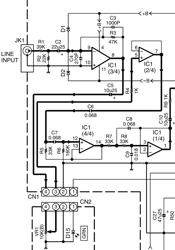

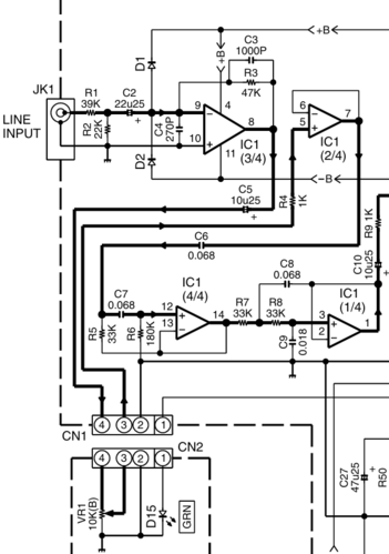

pino81 ha scritto:buongiorno, allora, il potenziometro l'ho testato e varia regolarmente da 6 ohm a 9,40k gli altri pin danno un segnale di circa 1,5 V ma solo alzando il volume a metà, solo i pin 9 e 10 non danno nulla (tranne l'8 che ha sempre funzionato)
Sui pin 9 e 10 è corretto che non vedi nulla:
il 10 è collegato a massa, quindi non puoi avere che 0V rispetto a massa;
il 9 è tenuto a massimo qualche decina di millivolt rispetto al 10 dalla stadio di ingresso dell'operazionale.
La corrente di ingresso non entra nel pin 9 (impedenza molto molto alta), ma scorre in R3 e fissa la tensione di uscita al pin 8. La corrente di uscita invece viene per lo più fornita dallo stadio di uscita dell'operazionale prelevandola dall'alimentazione, pin 4 (e 11).
Il segnale che esce dal pin 8 viene attenuato dal partitore resistivo costituito dal potenziometro di volume, e viene mandato agli altri stadi che sostanzialmente non ne modificano l'ampiezza.

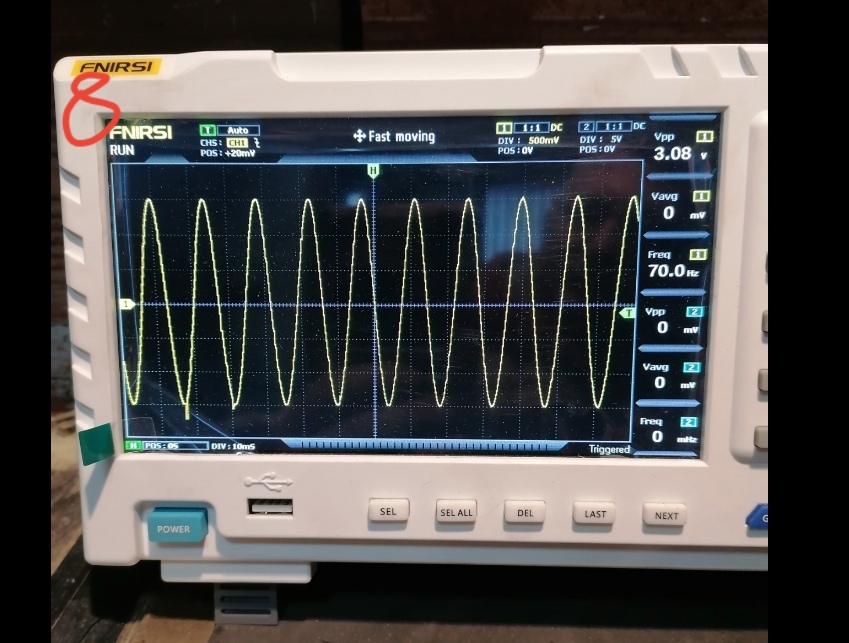

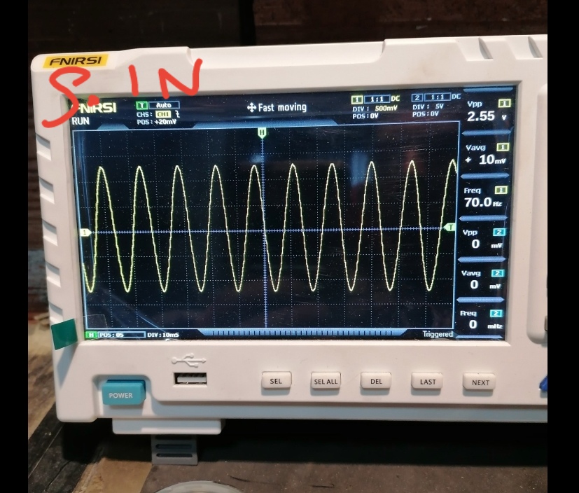

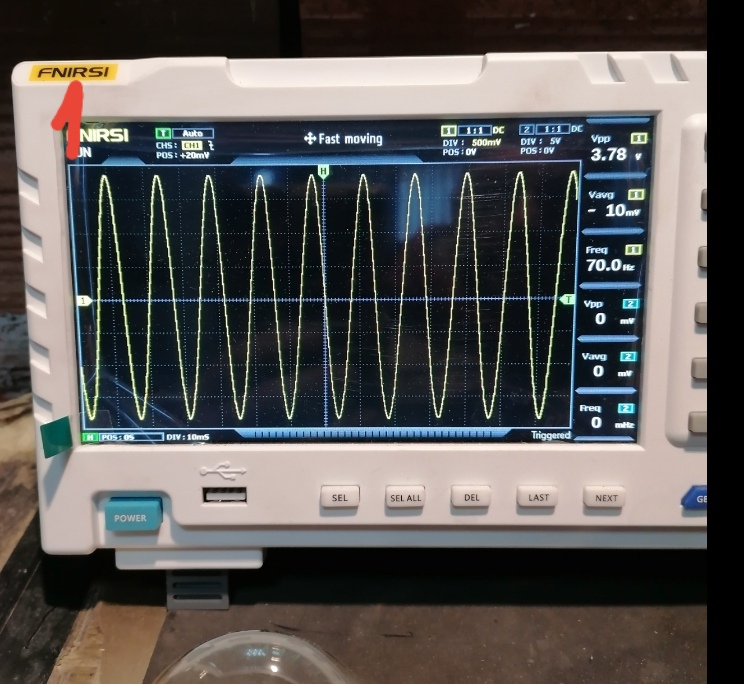

Puoi rifare la prova aumentando un po' il canale verticale dell'oscilloscopio in modo che il segnale d'ingresso copra circa i 3/4 dello schermo e poi prelevando il segnale dai pin 8, 1, 14, 7?
Sul pin 8 dovrai avere un segnale circa 1,2 volte più grande dell'ingresso e sugli altri proporzionale al volume da 0V fino a circa il segnale che hai al pin 8 rispettivamente ruotando il volume fra 0 e il massimo. Non riesco a capire se il potenziometro è lineare o logaritmico (sullo schema è tipo B, ma nel mondo anglosassone e asiatico sono quelli lineari, che in applicazione volume mi sembra strano), comunque con apparecchio spento e condensatori scarichi potresti verificarlo misurando la resistenza ogni quarto di giro, se sono tutte differenze uguali è lineare, altrimenti logaritmico.

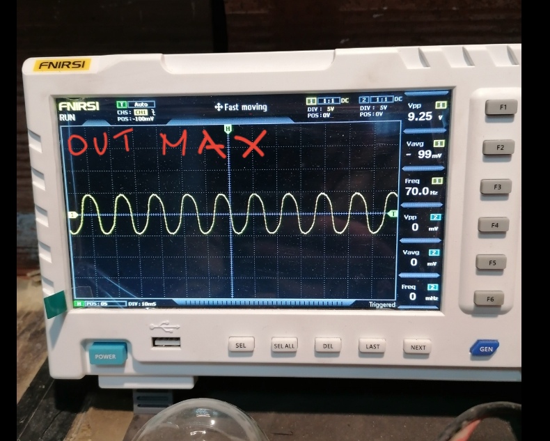

allora ho testato il potenziometro e a ⅓ segna 3 k e qualcosa, a ⅔ 6,5 k, a fondo scala quasi 10 k ho fatto gli screen dei 4 valori e. ho scoperto l'attenuazione 10x (mai stata necessaria per me fin ora) e l'output ha dato solo circa 9V. ed una sinusoide direi deformata, il pin 1 (a campione) più alto anche dell'8 quando vol. al max

Se la sonda è impostata a x10 ma sull'oscilloscopio non fai le impostazioni corrispondenti trovi a schermo valori 1/10 del reale.
Il tuo segnale è di 90 V picco picco.
Quindi sembrerebbe funzionare con un carico molto più grande di quello dell'altoparlante.
Comunque si è un po' distorta.
Ma quali sono i valori picco picco del segnale di ingresso attesi dal subwoofer?

non lo so, collegavo solamente un cavo RCA dal dolby al subwoofer... ma allora un paio di cose: perché in modalità normale si fermava a 39,7v non dovrebbe dare il valore corretto in volt anche se l'onda è fuori schermo? cosa dovrei regolare per visualizzare correttamente i segnali ridotti 10X?
un carico più grande non sarebbe uno di impedenza ancora inferiore a gli 8 ohm? da quel che so non c'é problema a collegare 2 altoparlanti in serie ad un uscita però non si può fare mettendoli in parallelo,
probabilmente con 67 ohm arriva al valore atteso ma con gli 8 ohm c'è qualcosa che non va e non ci arriva... la butto lì..

L'oscillogramma con la sinusoide deformata è quello col volume a ⅔? Se sì per me funziona correttamente, probabilmente quella forma strana è un compressore o limiter che entra in funzione evitando di tosare il segnale.
Io direi di rimontare tutto e provarlo , magari era solo l'RCA che aveva fatto contatto male.
9,25V con la sonda impostata a 10x , corrispondono a 92,5Vp-p , che corrispondono a 32 V rms

Q1 & Co. sono i limiter, se Il TDA sente che sta andando in clipping abbassa l'uscita 5.

Comunque al clipping ci è arrivato
