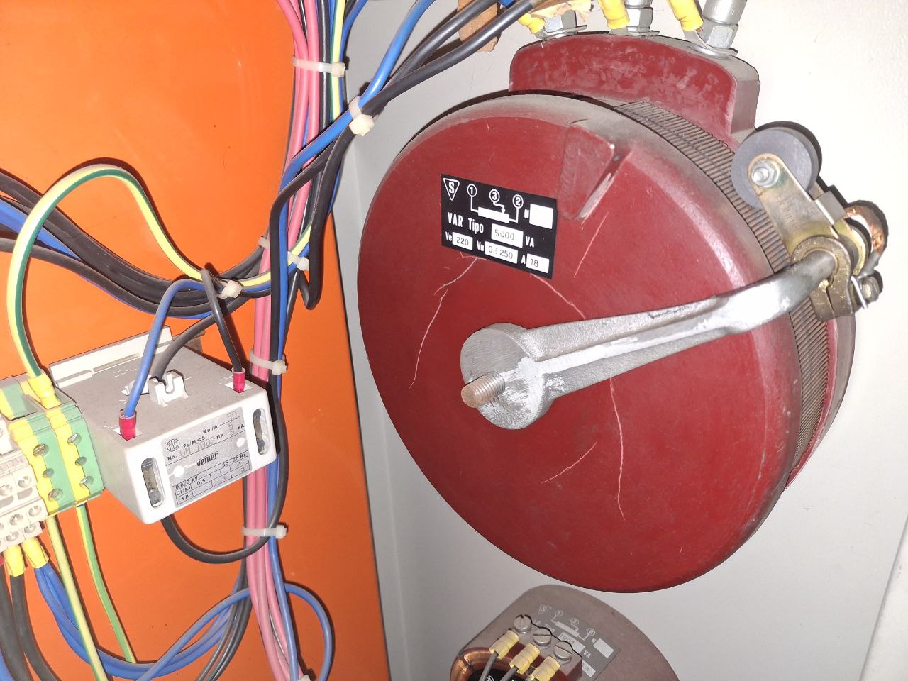

Non so quanto sei comodo ad arrivare a Padova, ma nel caso io ho in uso ancora questa vecchia gloria
- Codice: Seleziona tutto
[code=php]per il codice a colori[/code]
