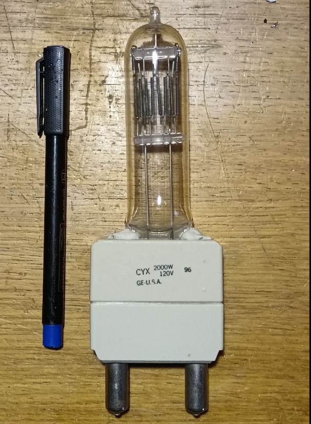

Messaggioda Foto UtenteSediciAmpere » 25 gen 2026, 11:00
Ecco la lampadina, mi ricordavo male è da 2000 W , non 1000
Misurata a freddo il tester dice 0,2 Ω , proprio un cortocircuito

[29] Re: Lampada 110 V, diodo in serie
Messaggioda Foto UtenteEtemenanki » 25 gen 2026, 12:07
2kW a 120 ohm volt (errore mio) fanno, a regime, circa 16.7A (arrotondo i decimali di troppo), per cui hai una resistenza, sempre a regime, di circa 7.2 ohm ... anche ammesso che il tester riesca a misurare correttamente le frazioni di ohm (di solito i normali tester non ci riescono, sotto un certo valore serve o un milliohmetro, oppure usare un'alimentatore a corrente costante e regolabile, e poi misurare la caduta di tensione ai capi del filamento e derivare la resistenza), mettiamo che a freddo la resistenza reale sia circa 0.7 ohm (valore arbitrario scelto per comodita', ma non e' escluso che sia troppo distante da quello reale per quel mostriciattolo), avresti uno spunto all'accensione di 160 e passa Ampere, e non durerebbe microsecondi come per i dispositii elettronici, ma molto probabilmente centinaia di millisecondi.
Volendo usare un diodo, dovrebbe essere da almeno 200A, molto piu sicuro se fosse da almeno 300A.
Pero' potresti usare un dimmer, modificandolo in modo che al massimo di dia 120V sul carico (un potenziometro con in serie un trimmer, per regolare la massima uscita al valore desiderato quando il potenziometro e' al massimo) ... in quel modo avresti anche una "rampa" di acensione (per quanto manuale, ma sempre meglio di un'interruttore).
O meglio ancora un blocchetto di controllo integrato, gia pronto (dovresti aggiungere solo un potenziometro da 220k con in serie un trimmer, anche quello da 220k), come ad esempio questo o uno simile.

[30] Re: Lampada 110 V, diodo in serie
Messaggioda Foto UtenteGioArca67 » 25 gen 2026, 13:32
Etemenanki ha scritto: mettiamo che a freddo la resistenza reale sia circa 0.7 ohm (valore arbitrario scelto per comodita', ma non e' escluso che sia troppo distante da quello reale per quel mostriciattolo),
Direi corretto:
supponendo a regime una temperatura del filamento sui 3000 K (delta T caldo freddo circa 2750 K)
con il coefficiente termico del tungsteno pari a 0,0045 [1/K]
7.2/(1+0,0045*2750) = 0,54 ohm
