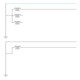

GioArca67 ha scritto:In uscita ai vari trasformatori hai 2 fasi, nessun neutro.
Aggiungo che non c'è nessun criterio in base al quale chiamare una delle due "fase" e l'altra "neutro", sono indistinguibili fino a quando non colleghi a terra una delle due (che a questo punto diventa un neutro)
Correzione: si comporta esattamente come un neutro
Sicuramente non ho capito bene,
ma una fase messa a terra in uscita da un trasformatore monofase non è un neutro, ne abbiamo discusso molte volte sul forum.
E sempre una fase, ma riferita a terra.
Per me possiamo chiamarli come vogliamo, ma se vedo una coppia di conduttori che escono da un trasformatore, di cui uno è collegato a terra, e un'altra coppia con una fase e un neutro "classici" io non ho modo di capire quale delle due coppie sia "fase - neutro" e quale invece "fase - fase riferita a terra".
Non dirmi che la soluzione è semplice: una coppia ha un conduttore blu e l'altra no
P.S.
Riuscendo a sbirciare che cosa c'è in fondo alle due coppie di conduttori hai ragione tu, in un caso ci sono altre fasi rispetto alle quali abbiamo il neutro (o un conduttore mediano) nell'altro no.
P.S.

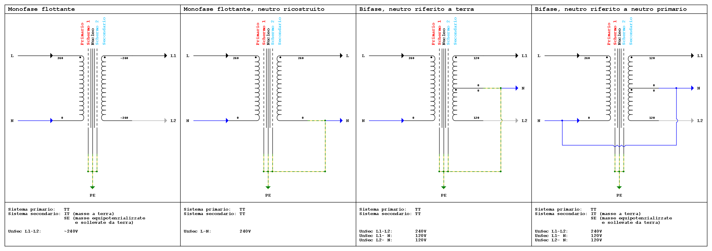

Ritorno sull'argomento con uno schema esplicativo per quanto riguarda le definizioni di bifase, monofase flottante e monofase con neutro ricostruito.
Indico anche i sistemi al secondario di un *ipotetico trasformatore di isolamento*.
l'ultima versione è una alternativa al bifase con presa centrale a terra, usata per limitare le interferenze/rumori al circuito secondario e permettere la protezione da dispersioni verso terra sfruttando il differenziale a monte del neutro al primario.
Per SE intendo Separazione Elettrica.
Ditemi se vi sembra corretta o non condividete qualcosa.
Grazie a tutti.
Grazie a tutti.
