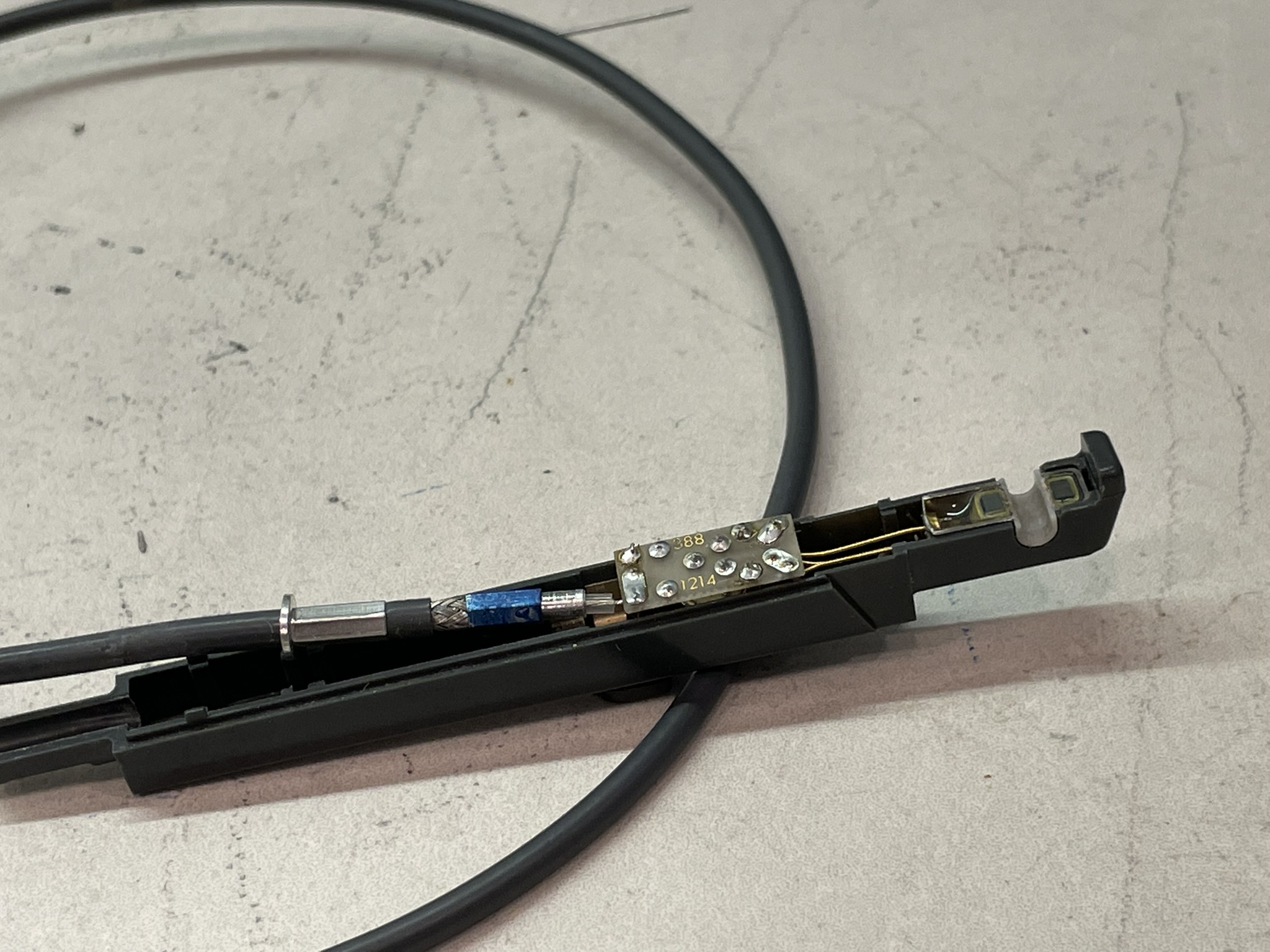

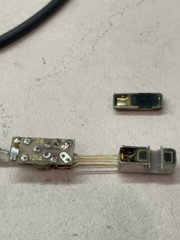

No non lo conosco, comunque ho risolto l'arcano: smontando tutto ho potuto riscontrare una non perfetta complanarità tra la parte di nucleo a slitta ed il resto del nucleo, per cui si formava un impercettibile traferro, roba di centesimi, non saprei se sia stato un difetto congenito o se l'invecchiamento abbia potuto far deformare la resina.
Ho consumato parte della resina che sbordava oltre il livello di scivolamento tra le parti e tutto è andato a posto, anzi la ft è scesa un po' sotto il valore di specifica.
Allego un paio di foto della sonda smontata.
Nella seconda foto l'oggetto staccato è la parte di nucleo affogato nella resina che funge da slitta sul resto del nucleo

Secondo me la sonda e' stata lasciata cadere o maltrattata e cosi' facendo la ferrite e' stata ulteriormente compressa dentro la resina, quel tanto che bastava a creare quel gioco.
Io certamente l'avrei smontata molto prima di te per vederci chiaro...
