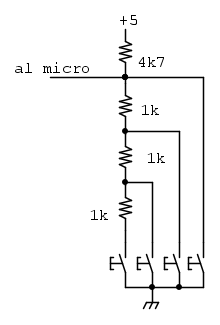

Messaggioda Foto UtenteJackd » 4 feb 2026, 12:41
Grazie a tutti delle risposte,
Sul PCB puosso montare entranbi i processori, ho previsto che il 3 ed il 6 vadano su Testpoin in modo da poter scegliere se usarli come I/O o poterli collegare ad alimentazione. In questo momento sono disconnessi e non utlizzati in sw.
pensando al disturbo, ho aggiunto a quelli già presenti, 100n sia sulle alimentazioni Vcc/Avcc che su reset che su vref, ma senza risultato significativo.
Sul reset il 100n ho dovuto rimuoverlo perché mi dava probremi con Atmel-ICE ad attivare sessione di debugwire.
Purtroppo non posso tenere il debugger attaccato alla macchina mentre è accesa.
Al suo posto ho messo oscilloscopio sul RESET, ed ho notato che un po di disturbo residuo c'è;
Prima di ri-smontare la scheda per ridurre la 10K, ho voluto fare misure su vari punti per tentare di avere un idea più completa.
E sono emersi un altro paio di sintomi quando si incasina:
dal loop principale mi ha chiamato un sottoprogramma che normamente potrebbe essere richiamato solo dal loop di inizializzazione se si stà tenendo premuto un pulsante, il tipico menu nascosto.
Per cui sono andato a controllare l'ingresso analogico al quale è connesso un partitore resistivo con pulsanti tra i quali quello per il menu nascosto, ed ho trovato che viene posto a zero a caso. Da datashet in reset gli I/O dovrebbero andare int ristate.
Ho già scollegato il pulsante col collegamento a massa per escludere sia una sua colpa.
Sto seriamente pensando di essere incappato in una serie di micro un po fallati.
