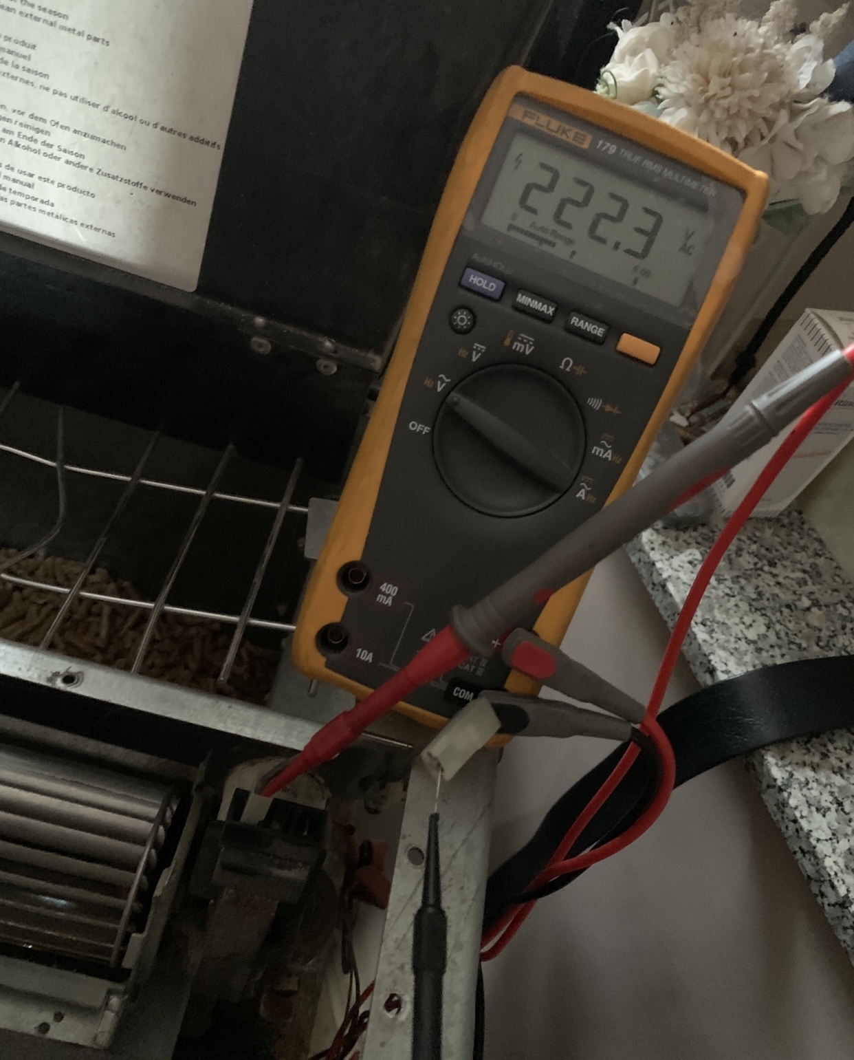

Buongiorno a tutti non so se ho scritto nel settore giusto ma di solito mi interfaccio sempre qui :)
In pratica ho avuto diversi problemi con la stufa in oggetto ma alla fine tutto risolto con pulizia nei posti più impensati.
Ultimo problema non mi parte la ventola tangenziale che manda il calore nella stanza .
La mia domanda è:

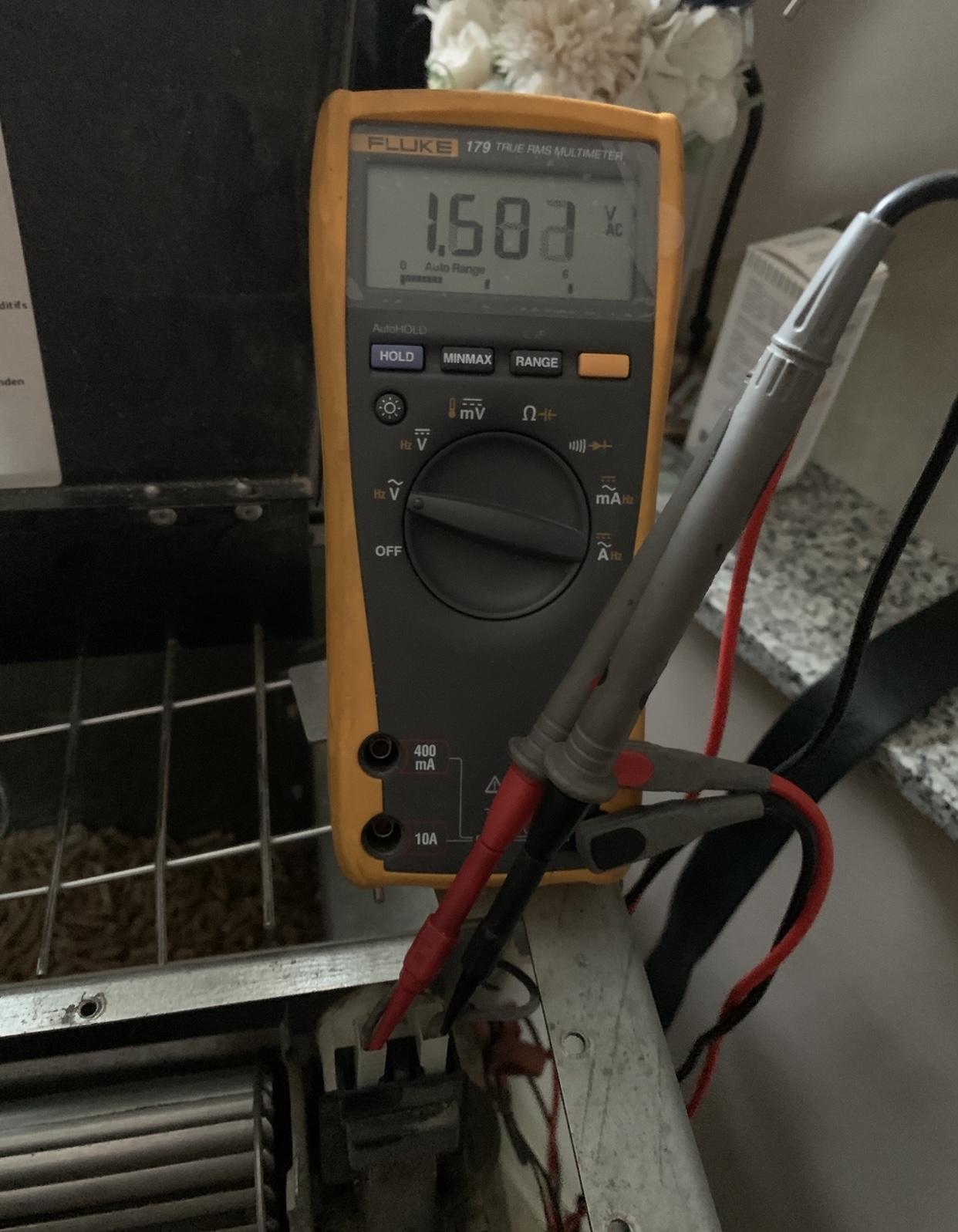

Con la stufa in funzione a temperatura già alta ho misurato con il multimetro la 220 V alternata che non c’era .
Quindi ho staccato i morsetti e applicato la 220 V con un filo esterno sul motore e subito la ventola tangenziale ha funzionato .
Esclusa la ventola penso il problema sia sulla scheda che smonterò e metterò sul banco .
La cosa che mi stanizza è vi domando e’ :
Se misuro la 220 V sui due spinotti che partono dalla scheda a vuoto ( senza collegarli sul motore) mi trovo la 220 V alternata ; se collego i morsetti al motore e vado a misurare la 220 V sui morsetti non mi trovo più la tensione . Grazie per l’aiuto :)

Se col carico (motore) la tensione "sparisce" è perché la alimentazione non fornisce abbastanza corrente, il multimetro ha impedenza di ingresso molto elevata; c'è sicuramente un problema alla scheda che pilota la ventola.

A intuito sembra probabile dalla descrizione una anomalia sulla scheda come ad esempio un contatto resistivo di un relè o di un morsetto o un Triac difettoso.

A vuoto funziona (relè o triac da verificare) a carico invece no.
Al posto della ventola prova a collegare una lampada (a incandescenza non a led) e vedi cosa succede.

Glielo avrà detto qualcuno o lo ha letto o visto da qualche parte di cambiarlo, e forse i 220 V che rilevava col multimetro erano frutto di accoppiamento induttivo o capacitivo :roll: o ancora ciò che alimenta la ventola (triac o relè?) "pilotato" male causa pressostato guasto lasciava passare una piccola intensità di corrente non sufficiente per la ventola.
