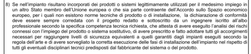

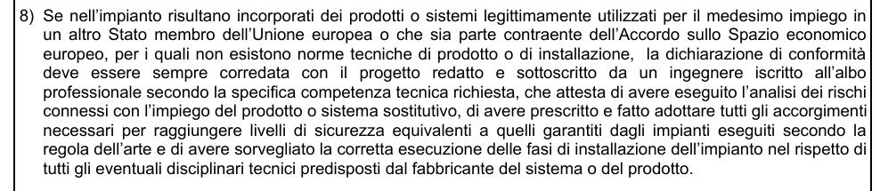

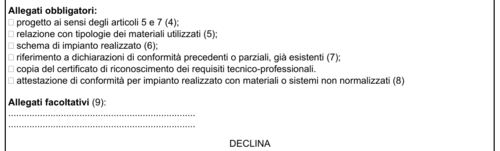

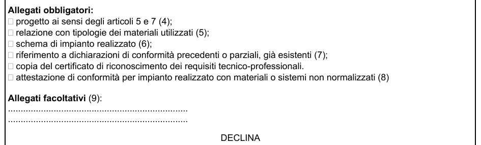

Messaggioda Foto UtenteGioArca67 » 8 feb 2026, 23:55
A supporto di quel che si è detto in precedenza, che non è sbagliato in assoluto, ma va esaminato caso per caso con attenzione, riporto una parte di modello DICO:
Parte DICO
e la nota
Nota 8
e qui la posizione di TNE (2/2021)
TNE
Screenshot 2026-02-08 203930.png (168.73 KiB) Osservato 1246 volte
Comunque si deve seguire il DECRETO LEGISLATIVO 19 maggio 2016 , n. 86, o la precedente LEGGE 18 ottobre 1977, n. 791
