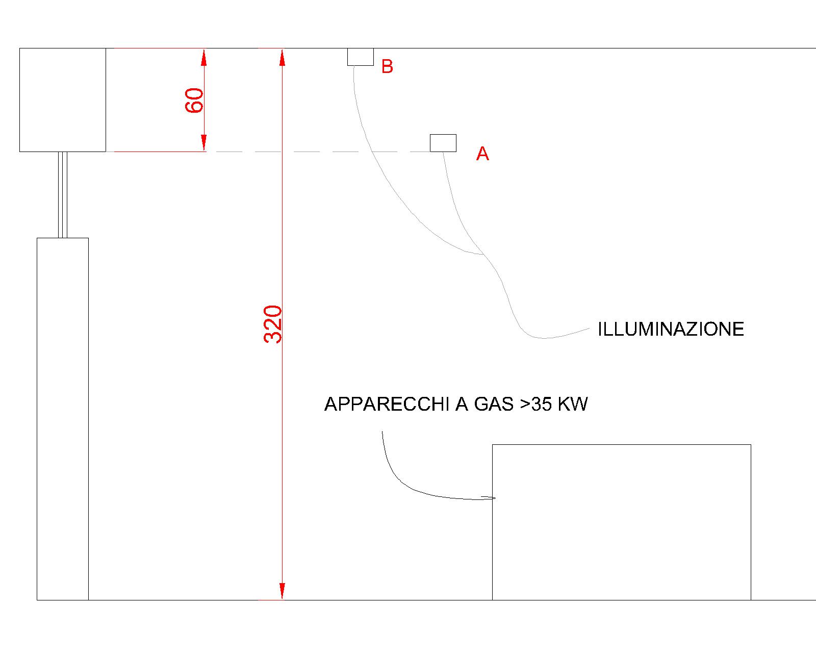

Ho fatto un sopralluogo in cantiere e la cucina è stata completamente "rasa al suolo" per consentire le lavorazioni; mi è venuto un grosso dubbio: la cucina confina con il perimetro esterno dell'edificio, su questo perimetro risulta una trave ricalata di circa 60 cm (l'ambiente restante è alto 320 cm, quindi sotto trave siamo a 260 cm) e sotto la trave ci sono 3 finestre di 120 cm x 50 cm di altezza.
Ricordo male oppure il testo coordinato e le relative norme riguardanti le centrali termiche > 35 kW imponevano l'installazione dell'impianto elettrico ad un'altezza almeno uguale a quello dell'apertura dell'ambiente? Le eventuali nuove plafoniere per l'illuminazione dovrei farle installare ricalate (quindi ad un'altrezza di 260 cm)

Allego anche immagine per meglio descrivere ciò che ho scritto; dovrei seguire il metodo A oppure B?

Una volta, adesso conta la classificazione dei luoghi pericolosi Atex che sostanzialmente in quella cucina sono trascurabili
