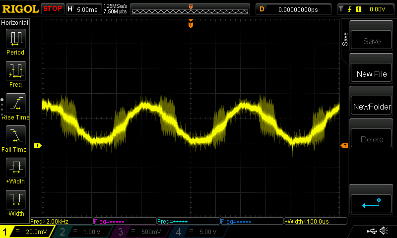

Sto cercando di collegare il DAC MCP4921 all'ARDUINODUE.
Riporto lo schema dei collegamenti:
Ed il codice:
Codice: Seleziona tutto
#include <SPI.h>
#include <MCP_DAC.h>
// Crea l'oggetto DAC. MCP4921 è single channel (12 bit)
// Pin di default per SPI su Arduino Uno: SCK=13, MOSI=11, CS=10
MCP4921 myDAC;
void setup() {
  Serial.begin(9600);
  // Inizializza SPI
  SPI.begin();
  // Inizializza il DAC sul pin CS (es. Pin 10)
  myDAC.begin(52);
void loop() {
  // Scrive un valore (0-4095)
  // 2048 è circa la metà della tensione di riferimento (Vref)
  myDAC.write(2048, 0);
  delay(1000);
  myDAC.write(4095, 0); // Massima tensione
  delay(1000);
Mi succede che in uscita su CH1 invece di vedere un segnale ad onda quadra come previsto dal codice ottnego una sinusoide come riportato di seguto e non capisco perché, aiutatemi per favore!

Hai dimenticato il pin 6,V_{REFA}. Collegalo al pin 1 (V_{DD}). Metti un condensatore da 100 nF tra il pin 1 e massa (se stai usando una schedina gia' pronta ci dovrebbe essere gia').
Ma i datasheet li leggi? Se non sai l'inglese almeno dillo e ti aiutiamo.

Ho sistemato VREF e messo la capacità da 100nF.

Messaggioda Foto Utentealien75 » 11 feb 2026, 19:25
Sistemato e funziona! :ok:
Grazie.
