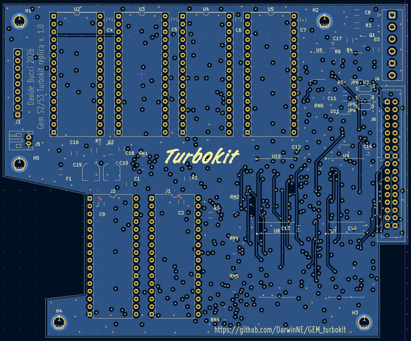

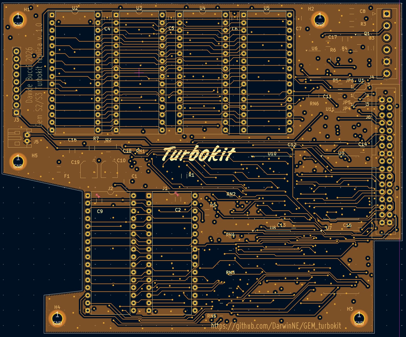

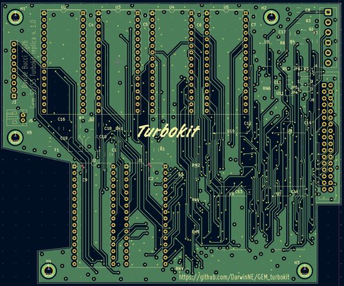

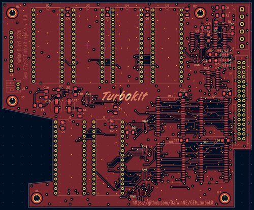

Messaggioda Foto UtenteDarwinNE » 14 feb 2026, 11:53
Ciao!
Approfittando di una pausa forzata, ho ripreso in mano il progetto del Turbokit con KiCad. Ho messo tutti i file qui:
https://github.com/DarwinNE/GEM_turbokit
Ho potuto verificare il mio schema con quello originale del Turbokit di Generalmusic e con il progetto di DitroniX, correggere qualche erroruccio, migliorare lo sbroglio. Tra oggi o domani mando in produzione la scheda (4 layer) e faccio l'ordine su Farnell.
Si vede che non sono un esperto nello sbroglio, ho anche finito per scegliere una configurazione che non è quella più comune (PWR/signal/signal/GND invece di tenere PWR e GND in mezzo) :oops:
A parte le considerazioni di tipo funzionale e di EMC (ovviamente si devono evitare svarioni), ho sempre pensato che uno sbroglio di una scheda debba avere un certo ritmo estetico e qui sono abbastanza contento dei risultati. E' uno sbroglio sicuramente migliorabile, ma per questa scheda mi fermo qui.
Mi sono comunque divertito molto :ok:
Vedremo poi se funzionerà :-)

Messaggioda Foto Utenteboiler » 14 feb 2026, 21:57
DarwinNE ha scritto:Si vede che non sono un esperto nello sbroglio, ho anche finito per scegliere una configurazione che non è quella più comune (PWR/signal/signal/GND invece di tenere PWR e GND in mezzo)
Scelta curiosa, posso chiedere perché?
U6D messo così non ha l'uscita fissa a 1?
Non c'è il rischio che SSCS# sia in conflitto con l'uscita di U1A quando Q1 è in conduzione?
Forse sono ca##ate, non so cosa faccia il circuito, mi diverto semplicemente a guardare le immagini :mrgreen:
Complimenti per il progetto!

[30] Re: Dove trovare un NEC µPD72064? (GEM S2 Turbokit)
Messaggioda Foto UtenteDarwinNE » 15 feb 2026, 12:49
Ho messo qui lo schema in PDF dell'ultima versione che ho mandato in produzione. Mi ero reso conto di diversi piccoli errori che spero di aver corretto nel frattempo:
https://github.com/DarwinNE/GEM_turboki ... ematic.pdf
Qui invece c'è lo schema del Turbokit originale (la Generalmusic è fallita molti anni fa, spero di non aver fatto nulla di male, nel caso ovviamente lo eliminerò):
https://github.com/DarwinNE/GEM_turboki ... matics.pdf
Alcune modifiche sono dovute alla versione di DitroniX, che si trova qui:
https://github.com/DitroniX/GEM-General ... t-Turbokit
lo schema è qui:
https://hacksterio.s3.amazonaws.com/upl ... gIgK3q.jpg
boiler ha scritto:Scelta curiosa, posso chiedere perché?
La risposta è molto semplice, è perché sono un incompetente ed all'inizio non sapevo che si facesse altrimenti :oops: :oops: :oops:
In realtà, dato che ci sono molti componenti through hole, non è che la cosa non creasse problemi per lo sbroglio. E' comunque piuttosto complicato fare lo sbroglio delle SRAM e delle reti resistive, quindi comunque sia avrei dovuto usare tutti i quattro layer per i segnali in quelle zone. Magari mi pentirò di questo stack se vorrò tagliare una pista :roll:
Essendo installata in un sintetizzatore, mi interessava anche che la scheda non generasse troppa EMC, ma è comunque probabilmente meglio del Turbokit originale che si istallava con flat cable. E poi non è mai facile gestire la EMC senza fare degli studi appositi ed attenti, misure etc.
boiler ha scritto:U6D messo così non ha l'uscita fissa a 1?
Sì, era così nel Turbokit originale e per il momento non ho voluto cambiarlo. C'è una uscita per un'interfaccia SCSI sul Turbokit, ma questa non è mai stata usata dalla Generalmusic a mia conoscenza. A me sembra strano utilizzare una resistenza di pull-up da sola senza nient'altro. Magari pensavano di collegarci un filo volante per gestire qualche segnale che tirasse giù il la tensione. Se uno guarda come va installato il Turbokit sulla S2 erano cose che facevano altroché.
boiler ha scritto:Non c'è il rischio che SSCS# sia in conflitto con l'uscita di U1A quando Q1 è in conduzione?
Anche questa è una cosa che c'era nel Turbokit originale e che mi lascia alquanto perplesso.
Mi sembra che Q1 sia usato per ottenere /SSCS da una sorta di combinazione tra il segnale di /RESET e l'uscita di U1A (che pure dipende da /RESET), con un piccolo ritardo dovuto a R3/C8 sulla base di Q1 :shock:
boiler ha scritto:Forse sono ca##ate, non so cosa faccia il circuito, mi diverto semplicemente a guardare le immagini :mrgreen:
Se devo essere sincero, anch'io non capisco tutto e vedo delle cose che mi sembrano un po' strane. So che il Turbokit originale è stato usato in tantissimi strumenti e funzionava bene, quindi per il momento non ho voluto fare troppe modifiche allo schema originale. Tuttavia magari se ci sarà una version 2.0 potrei provare a cambiare certe cose che mi sembrano proprio un po' peculiari.
