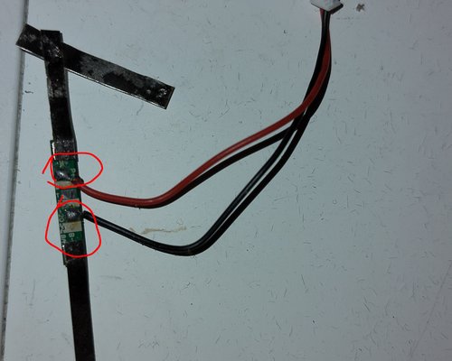

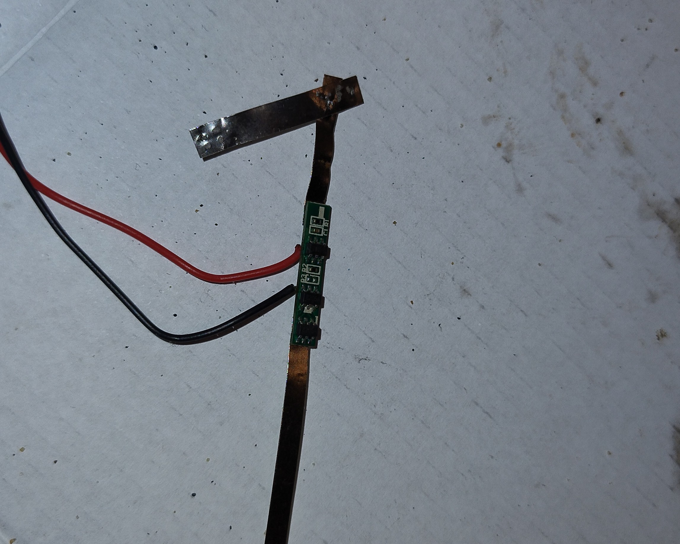

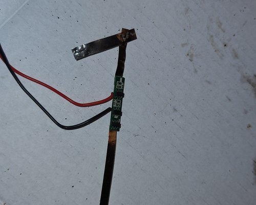

salve a tutti.
secondo voi è possibile che questo BMS può essere difettoso ? perché misurando la continuità con il tester ho continuità su P+ ,e striscia nikel che va al positivo batteria, mentre misurando sul B- e striscia nikel negativo batteria non mi dà nessuna continuità, secondo voi è normale?
BMS batterie 3,7 V potrebbe essere difettoso?

Se usa un mosfet low-side per la regolazione e l'interruzione, si, interrompe il negativo (e senza batteria collegata non e' alimentato, quindi aperto).
Occhio che molti di quei bms "minimali" hanno la protezione che ripristina solo se gli si da alimentazione lato uscita dopo aver saldato la batteria ... in pratica, anche dopo aver saldato una batteria buona, non c'e' alcuna tensione in uscita dai due fili, finche' non gli si collega prima una tensione di carica anche solo per un secondo, poi la protezione si resetta e si ha tensione sull'uscita.

quindi è giusto così che il circuito in questa schedina testato in continuità risulti aperto a massa ?
