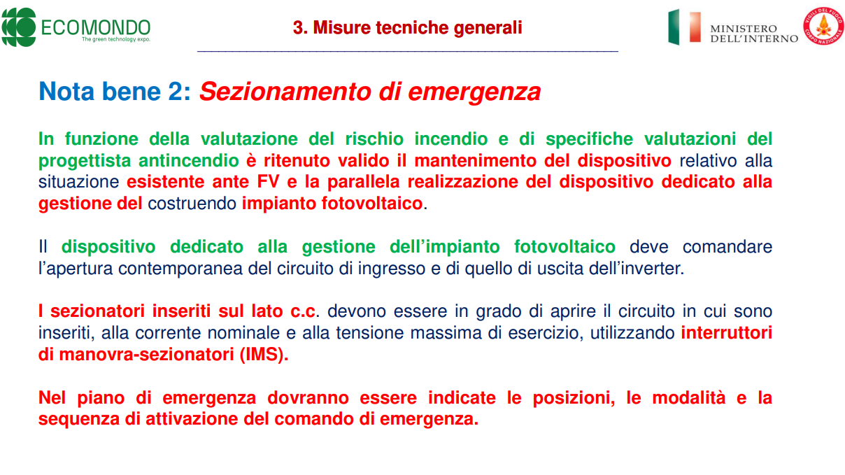

Buongiorno a tutti,
in merito allo sgancio di sicurezza, mi è già capitato piu di una volta che un tecnico antincendio chiede lo sgancio subito a valle dell'inverter della corrente alternata e lo sgancio della corrente continua anche se l'inverter e i cavi della continua sono esterni al compartimento antincendio, a causa della figura di esempio presente nella circolare dei VVF...... considerando che era già presente il pulsante di sgancio generale al sottocontatore.......... voi che dite?

Messaggioda Foto UtenteMike » 16 feb 2026, 19:05
boobie80 ha scritto: voi che dite?
Se chiede lo sgancio in AC nonostante sia già presente lo sgancio generale, non conosce il funzionamento di un impianto FV. Se chiede lo sgancio DC probabilmente si attraversano compartimenti antincendio con i cavi DC, altrimenti è inutile.

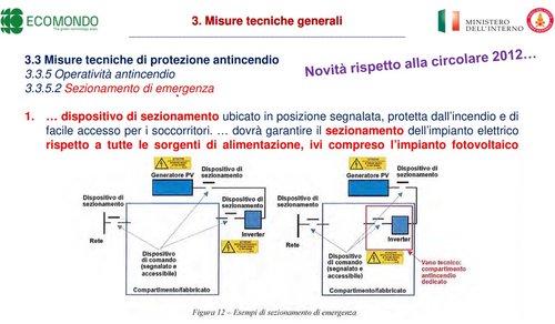

[34] Re: Fotovoltaico, linee guida VVF
Messaggioda Foto Utenteferri » 16 feb 2026, 20:10
A mio avviso i VVF lo richiedono per altro scopo. Ai fini del sezionamento del comparto antincendio per il mondo degli elettrotecnici, avere un sezionamento su una porzione di impianto che resta sul tetto (pannelli, cavo CC e inverter) è ridondante e spesso complesso.
Per chi ha scritto la guida risulta necessario per la tutela della squadra che deve intervenire in caso di emergenza.
Esempio che han proposto in un seminario: la squadra di soccorso che deve intervenire sul inverter (spesso sorgente di innesco) come può utilizzare il sezionatore lato CC a bordo dello stesso? come opera in sicurezza?
Una porzione di cavi lato continua resta in tensione anche a sezionamento avvenuto (è inevitabile) ma dal punto di vista di chi ha scritto ed elaborato il tutto tale dispositivo permette di evitare il "taglio ed isolo una ad una" per le singole stringhe.
Il "dove" vada installato il sezionamento, se deve essere forzatamente con unica manovra lo andrei a concordare con il comando VV.F. ed il tecnico 818.

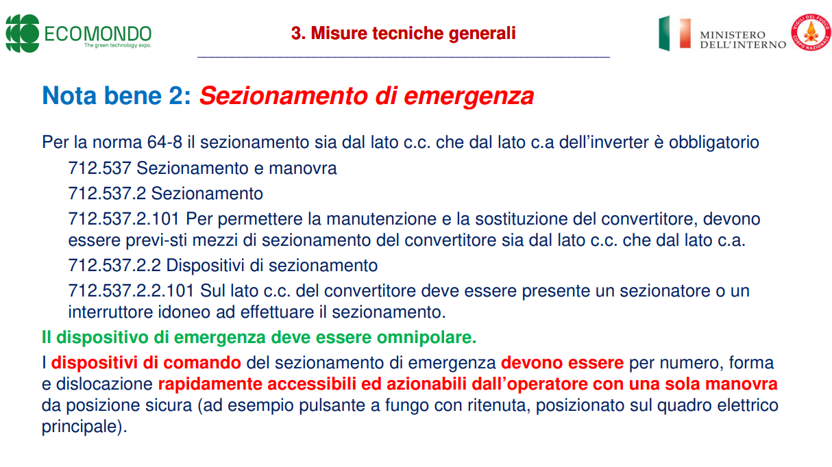

[36] Re: Fotovoltaico, linee guida VVF
Messaggioda Foto Utenteferri » 17 feb 2026, 9:32
Riporto un estratto delle slide di ecomondo 2025. Non allego intero documento (troppo pesante) ma risulta scaricabile da
https://www.riminiperitindustriali.it/i ... ENTILE.pdf
nel punto 3.3.5.2 a me pare richiesto, non per l'intervento sul comparto, ma sull'impianto FTV medesimo
E' una circolare (non è nemmeno una "norma"), non è una legge, con tutti i risvolti del caso, ma a me par chiara la richiesta dei VVF.

[37] Re: Fotovoltaico, linee guida VVF
Messaggioda Foto UtenteMike » 17 feb 2026, 11:52
ferri ha scritto:nel punto 3.3.5.2 a me pare richiesto, non per l'intervento sul comparto, ma sull'impianto FTV medesimo
No, non è richiesto, se non nelle condizioni particolari in cui il DC transita all'interno del compartimento antincendio. No, non è per nulla chiaro e quel disegno è una porcata che crea confusione e spero rimedino al più presto. Le squadre dei VVF sono addestrate per operare con i tetti in tensione e in pieno mezzogiorno :mrgreen:

[38] Re: Fotovoltaico, linee guida VVF
Messaggioda Foto UtenteGoofy » 17 feb 2026, 16:46
Le prescrizioni del capitolo 712.537 riguardano il sezionamento per la manutenzione generale, non l'apertura telecomandata di emergenza in caso di incendio

[39] Re: Fotovoltaico, linee guida VVF
Messaggioda Foto UtenteDanielex » 17 feb 2026, 17:16
Io sono d'accordo con la posizione di Foto Utenteferri.
Prevedo sgancio AC generale e DC in copertura in tutte le attività soggette.
Giusto o sbagliato, volente o nolente.
I comandi VVFF con cui ho a che fare (cuneo e torino) hanno assunto questa precisa posizione.

[40] Re: Fotovoltaico, linee guida VVF
Messaggioda Foto UtenteGoofy » 17 feb 2026, 17:28
Danielex ha scritto:Giusto o sbagliato,
Giusto, è una tua libera scelta progettuale
