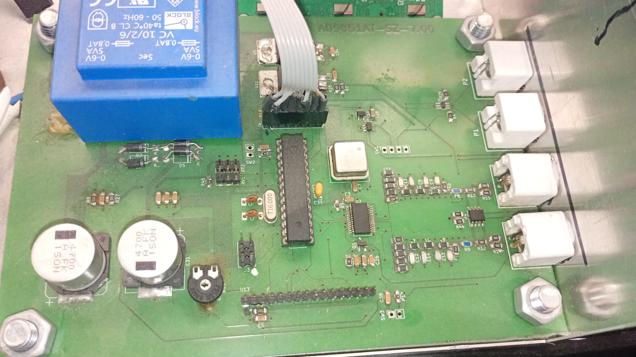

Questo è un 2 layer che feci qualche anno fa, AD9851 con uscita differenziale a 40 MHz. Saldato tutto a mano. Ha problema di regolazione della ampiezza (all'avvicinarsi al minimo diventa instabile il DDS), lo vorrei/dovrei rifare ma i 40 MHz erano abbastanza puliti. Dovrei avere da qualche parte la foto dell'analizattore di spettro.
Lo so è bruttina.
Per il momento mi sono trovato bene, ma la board in oggetto è più critica.
