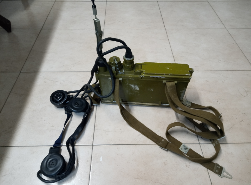

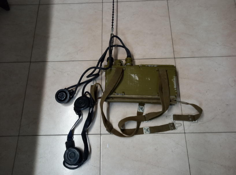

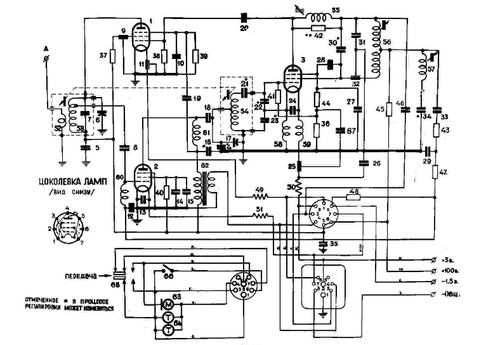

Buongiorno a tutti
Tra di voi c'è nessuno appassionato di vecchie radio militari? se si potreste allora aiutarmi con questo vecchio modello di radio di produzione russa utilizzati dall'esercito cinese almeno sapere le tensioni ai capi del connettore della batteria o avere degli schemi più leggibili

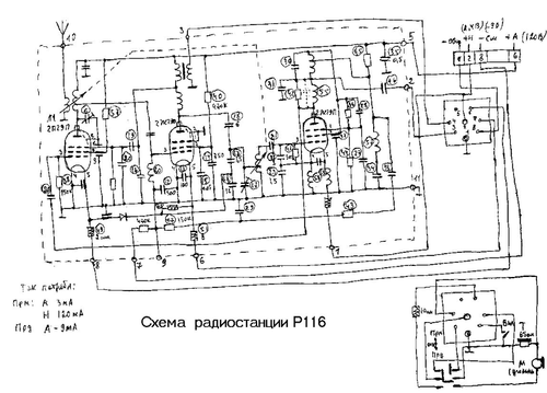

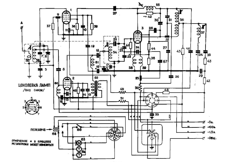

Gli schemi in mio possesso

Le tensioni di batteria sono scritte nel secondo schema postato, 3 V, 100 V, -1,5 V
la batteria è una BANSS 18M, un po' di dati si trovano qui: https://www.greenradio.de/htm2/e_r116.htm e https://www.radiomuseum.org/r/military_funkstation_r_116_p_116.html;
non sono un appassionato ma ho semplicemente googlato radiostanuii R116....

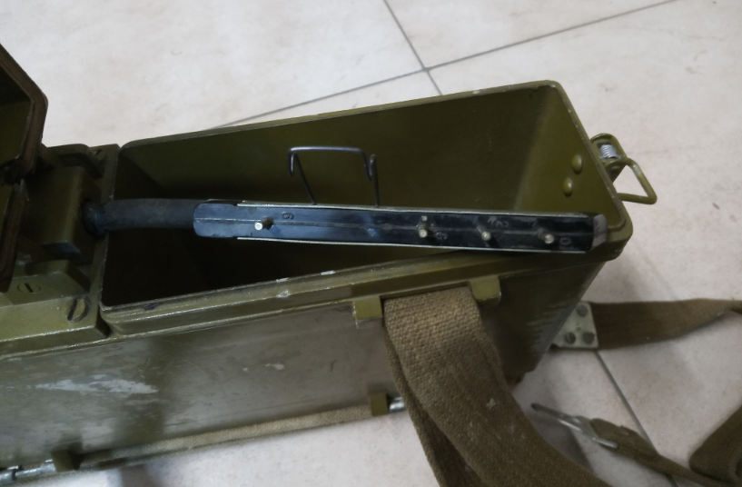

I due siti che mi hai consigliato li avevo già guardati prima, e non è che ci sia molto di più, gli schemi li ho trovati facendo passare in internet se son esatti, sembra che le cuffie siano buone ma uno dei due cavi è rovinato idem per quello della batteria, grazie allo stesso per il tuo interessamento
