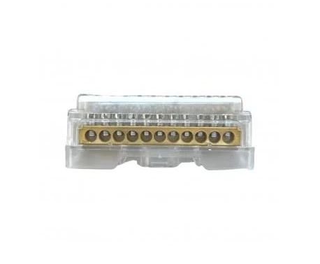

attilio ha scritto:OT
Una decina di anni fa, nel rifacimento di un impianto, mi trovai le giunzioni fatte proprio coi mammut. Impianto con filo rigido, ma fatto veramente a regola d'arte. Sto tipo usava i mammut dove gli "altri" usavano il nastro isolante. Le derivazioni fatte ordinate, pettinate e il rame era serrato con entrambe le viti. Per capirci, i mammut non erano usati in entra ed esci ma con l'ingresso da un unico lato. ....
vero! per i mammnut esistevano (ma penso ci siano ancora) i "pettini" per ponticellare tutto un lato e creare così un "distributore" di F/N

Io non vedo alcun problema ad usare i mammut, per fili rigidi senza alcuna ulteriore accortezza (a parte evitare una eccessiva scopertura del cavo), per i fili flessibili occorrono i puntalini poiché il serraggio è diretto e la vite rovina i trefoli.
