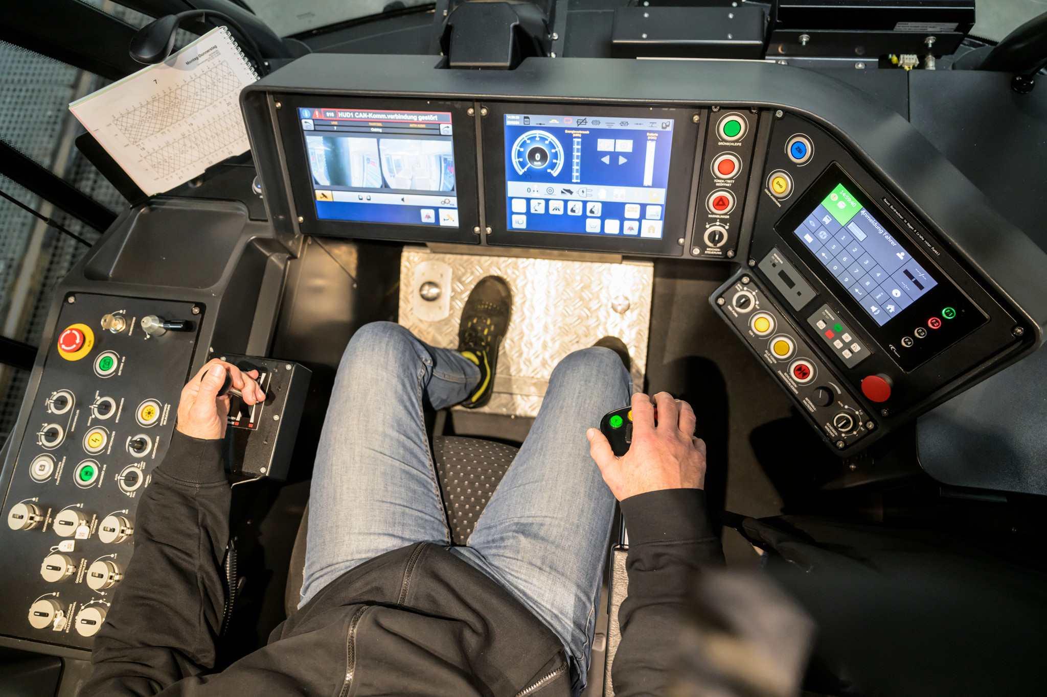

Sui treni c’è il macchinista unico e, se gli viene un malore, nel giro di circa 60 secondi il convoglio va automaticamente in frenatura. Esiste infatti un dispositivo chiamato “uomo morto”: il macchinista deve premere periodicamente un pedale o un pulsante (circa ogni 60 secondi), altrimenti scatta l’arresto del treno.
Sui tram, però, è più difficile applicare lo stesso sistema, perché in 60 secondi il mezzo può percorrere molta strada in ambito urbano. Bisognerebbe ridurre l’intervallo a 5–6 secondi, ma a quel punto diventerebbe un’operazione continua e piuttosto alienante per il conducente.
lino9999 ha scritto:Sui treni c’è il macchinista unico e, se gli viene un malore, nel giro di circa 60 secondi il convoglio va automaticamente in frenatura. Esiste infatti un dispositivo chiamato “uomo morto”:
Sì, in teoria. In pratica, per ragioni che non posso che definire grottesche c'è chi è contrario: https://it.wikipedia.org/wiki/Dispositivo_vigilante (paragrafo "Contestazioni al sistema").
È implementato (forse non ovunque). Qui vedi la postazione di guida di un tram della serie Combino di Siemens:
La soglia d'intervento dipende dalla velocità. Anche qui, non so se è uguale ovunque, ma a Berna (dove un paio d'anni fa c'è stato un incidente simile e quindi se n'è parlato), a 50 km/h l'autista riceve un allarme dopo 5 s, a 10 km/h dopo 15 s. Se non reagisce all'allarme entro 3 s, il tram frena automaticamente.
Il timer viene resettato ogni volta che
a) l'autista esegue una qualsivoglia operazione: accelerazione, frenata,...
b) preme e rilascia il pedale centrale
c) preme e rilascia la levetta dell'"acceleratore" (quella nella mano sinistra: la pallina nera si muove in verticale lungo l'asse della levetta)
d) preme e rilascia il tasto "T" (quello visibile tra il pollice e indice destri)
Il problema è che, come scritto sopra, dall'ultima azione all'arresto automatico, a 50 km/h, passano nel peggiore dei casi 8 secondi, equivalenti a 110 m. Non poco.
