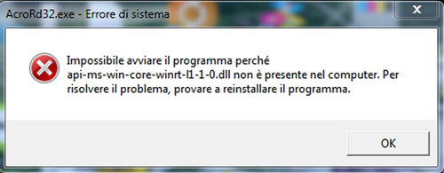

Sto ancora utilizzando Windows 7 sul mio (relativamente) vecchio computer, mentre nel frattempo sto pian piano spostando tutte le mie applicazioni preferite su un nuovo PC con Windows 11.
Sul vecchio PC ho sia Adobe Acrobat Reader (versione gratuita), sia Adobe Acrobat Pro 9.5.5 (acquistato con regolare licenza d'uso).

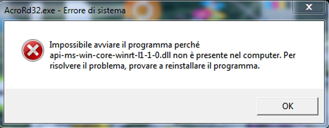

Da alcuni giorni, sul vecchio PC Acrobar Reader non si avvia, mostrando il seguente messaggio:
Ho provato a reinstallare il software, come consigliato nel messaggio, ma niente da fare.

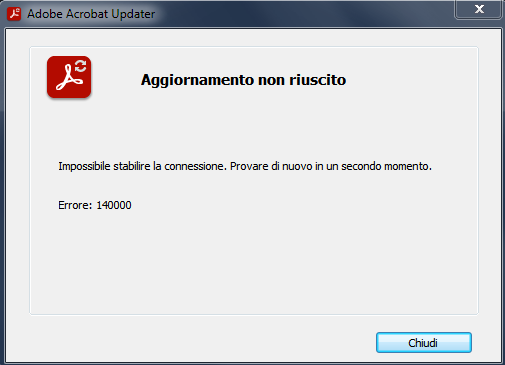

Adobe Acrobat Pro, al contrario, continua ad avviarsi e funzionare correttamente, anche se i tentativi di effettuare gli aggiornamenti falliscono regolarmente:
C'è qualcosa che posso fare per risolvere questi inconvenienti?

Disinstallare, reinstallare la versione che funzionava per win7, e bloccare gli aggiornamenti.
Quel messaggio e' dovuto alla solita idiozia di adobe, che con l'ultimo aggiornamento ha eliminato intenzionalmente la retrocompatibilita' con win7.
Gia parecchie persone sono state vittima degli aggoirnamenti imbecilli di adobe, ed hanno risolto cosi.
Peraltro pare che quella specifica dll non sia neppure necessaria per la maggior parte dei progammi che hanno smesso di funzionare a causa di aggiornamenti idioti (non solo adobe, ce ne sono parecchi), a quanto si dice in rete e' solo una dll che fa parte di win10 ed 11, e viene semplicemente usata come controllo, se non c'e', il programma non parte anche se magari funzionerebbe lo stesso (ci sono alcuni che hanno risolto il problema semplicemente prendendo quella dll dal PC di qualcuno con win10 e opiandola nel loro, altri hanno preso una dll a caso, ne hanno fatto una copia dandogli quel nome, e "magicamente" l'errore e' sparito, mentre ad altri ancora purtroppo questo non ha risolto i problema, probabilmente quei programmi non si limitano a controllare che sia presente, ma fanno anche qualcos'altro, non c'e' modo di saperlo senza provare)
Se proprio vuoi continuare ad usare acrobat, il sistema migliore e' di reinstallare le versioni precedenti (alcuni hanno risolto semplicemente con il ripristino configurazione al punto subito precedente all'installazione dell'update, ma serve vedere se c'e' salvato un punto di ripristino), e poi bloccare o ignorare qualsiasi richiesta di update, eliminando ovviamente quelli automatici.
Come alternativa ci sono ottimi prodotti non adobe, anche gratuiti.

Grazie per i suggerimenti. Ho conservato una copia dell'installazione di Acrobat Reader datata maggio 2025. Oggi la provo e vediamo cosa succede. Ma se non va, pazienza, uso Acrobat Pro, che oltretutto ha molte più funzioni di Acrobat Reader (anche se le utilizzo raramente).

Etemenanki ha scritto:Disinstallare, reinstallare la versione che funzionava per win7
Fatto, adesso ha ripreso a funzionare regolarmente.

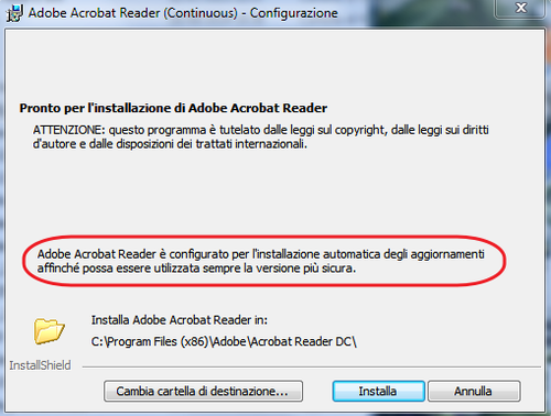

Etemenanki ha scritto:bloccare o ignorare qualsiasi richiesta di update, eliminando ovviamente quelli automatici.
Ho cercato a lungo nel menu "preferenze", ma non ho trovato il sistema per eliminare gli aggiornamenti automatici. A giudicare dal messaggio che appare in fase d'installazione, non sembra sia possibile farlo:
Vabbé, alla fin fine l'inconveniente non è per me rilevante. Vorrà dire che utilizzerò Adobe Acrobat Pro con licenza, almeno quello non mi ha mai dato problemi (a parte il fatto che, come già detto, non riesco ad effettuare gli aggiornamenti. D'altra parte, dubito che esistano ancora aggiornamenti, visto che le attuali versioni di Acrobat Pro sono solo tramite abbonamento mensile, non esiste più la licenza "perenne").

Puoi usare (anche per altri programmi) una piccola utility che si chiama "firewall app blocker" (e' gratuita e portable), per inserire nelle regole di blocco del firewall di windows tutti i files ed anche le cartelle intere che vuoi (non e' nulla di speciale, si limita ad "automatizzare" le stesse operazioni che dovresti fare tu a mano una per una, pero' e' comoda e funziona bene, io la uso da parecchio tempo)
Metti l'intera cartella di acrobat nel firewall come "accesso alla rete proibito", l'utility la scansiona, trova tutti i files che potrebbero connettersi alla rete, e crea le regole di blocco, e problema risolto, basta upgrade involontari o dannosi.
