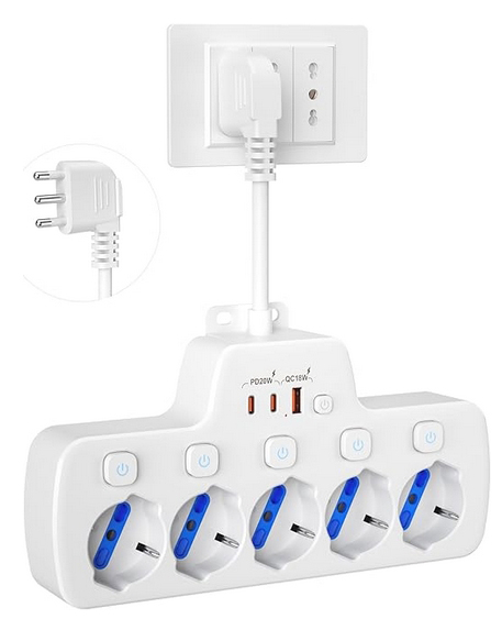

Se hai bisogno di più prese, ci sono anche queste:
Multipresa da parete per scatola 503 - immagine da Amazon
Inoltre, se vogliamo esagerare:
Multipresa con interruttori e prese USB - immagine da Amazon

[6] Re: Canalina da scatola 503 incassata
Messaggioda Foto Utenteligabue » 3 mar 2026, 19:34
ma non si era detto che le "ciabatte" sono un po' pericolose?
Foto Utenteligabue
570 3 8
Messaggi: 516
Iscritto il: 27 nov 2006, 1:43
Località: PUGLIA
[7] Re: Canalina da scatola 503 incassata
Messaggioda Foto Utenteclaudiocedrone » 3 mar 2026, 20:08
Infatti, la prima potrebbe anche andare, la seconda la eviterei come la peste.
