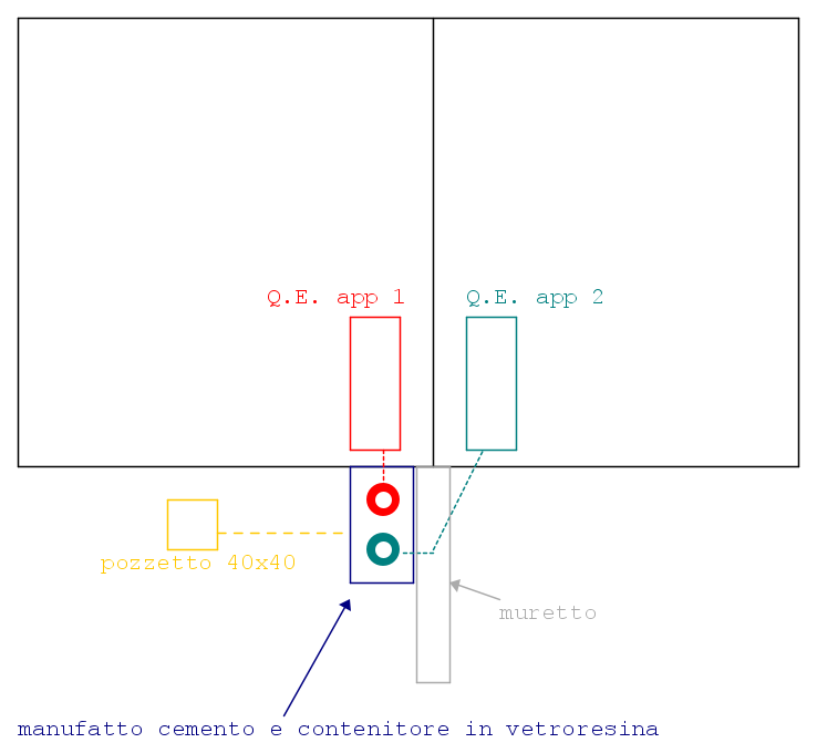

Si sta ristrutturando un appartamento che fa parte di una villetta bifamiliare (attualmente unico proprietario).
Entrambi gli appartamenti sono alimentati da un unico contatore posizionato all'interno del portoncino dell'appartamento n.1
In questa fase si vogliono separare i due impianti elettrici e (giustamente) aggiungere un secondo contatore per l'appartamento n.2 e nel contempo spostarli entrambi all'esterno.
È già stata concordata con e-distribuzione la posizione del manufatto che conterrà i due nuovi gruppi di misura che sarà a ridosso di un muretto perpendicolare alle porte di ingresso dei due appartamenti.
Viene richiesto inoltre richiesto un pozzetto 40x40 e un tubo d.63 dal pozzetto al manufatto.
Per raggiungere i quadri degli appartamenti con i rispettivi DG sono previsti due corrugati separati d.32 (tratto <3m per entrambi)
Per motivi di spazio, il proprietario vorrebbe evitare altri pozzetti e/o predisposizioni per la fibra ottica, forte del fatto che "gli è stato riferito" che l'eventuale fibra verrebbe fatta passare attraverso il pozzetto e da lì nei rispettivi appartamenti.
Come la vedete voi? Cosa fareste?
