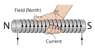

nell'induttore il flusso ha stesso verso della tensione o della corrente???

Scusa, ma in un qualsiasi utilizzatore corrente e tensione sono grandezze correlate.
Quindi il verso del flusso non può dipendere solo da tensione o solo da corrente in quanto grandezze dipendenti.
Se la tensione ha un determinato verso, anche la corrente per la convenzione degli utilizzatori dovrà avere una determinata direzione.
Diciamo che se vuoi capire che direzione abbia il flusso, devi sostanzialmente guardare come è avvolto l'induttore e tramite la regola della mano destra o del cavatappi evincere qual è il verso del flusso.
Se con le dita della mano destra (escluso il pollice) indichi il senso della corrente nella spirale (orario od antiorario rispetto l'asse dell'induttore), il pollice ti indica il verso del flusso.
Vedi che la corrente entra a destra e le spire sono avvolte in modo tale che la corrente abbia andamento orario rispetto l'asse dell'induttore.
In questo caso applicando la convenzione della mano destra capisci che il senso del flusso è da destra a sinistra.
Se l'alimentazione dell'induttore fosse stata la stessa, ma il senso di avvolgimento delle spire fosse stato contrario, il flusso avrebbe avuto direzione opposta.

Ma cosa intendi per "verso della carica"?
Comunque non hai ancora capito... la direzione del flusso non dipende solo dal verso della tensione e dalla direzione della corrente (convenzione utilizzatore), ma anche da come sono avvolte le spire dell'induttore, cioè o in senso orario od in senso antiorario.
Se inverto la tensione all'induttore, inverto il morsetto in cui entra la corrente e quindi si inverte anche la direzione del flusso, (N.B. se l'induttore rimane lo stesso).
Ma ciò teoricamente non può essere stabilito a priori se non si conosce il senso di avvolgimento dell'induttore.
La direzione del flusso lo capisci conoscendo anche il senso di avvolgimento ed utilzzando la regola della mano destra.
