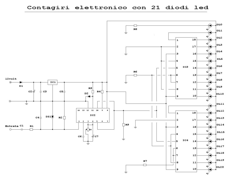

ciao...
dovrei realizzare un contagiri a led da applicare poi su un go-kart...
quindi x motore 2tempi scala 15.000 giri....
un mio amico mi ha dato questo schema....xo credo ke deve essere modificato...credo x 2 motivi...
1-il kart nn ha la batteria quindi da 12v si dovra portare a 9v (come gia mi diceva g.schgor )
2-c'e' un potenziometro x regolarlo...
spero di essere stato chiaro ed avere presto consigli suggerimenti aiuti e quant altro x poter realizzare questo contagiri...
grazie a tutti....
Ps...AIUTOOOOOOOoooooooooo...............

Il problema è quasi identico a quello di AleArdu
Come già ho avuto occasione di dire, vedo 2 problemi:
il primo è la generazione dell'impulso da inviare all'ingresso del convertitore
F/V (l'integrato LM2017) ed il secondo è la taratura del dispositivo.
Poiché la frequenza max è 250Hz (15000g/min), consigliavo per la taratura
di ricorrere alla frequenza di rete (100Hz, con doppia semionda).
questo permetterebbe di fissare la tensione d'uscita per l'accensione tra
I LED 8 o 9, cioè per una lettura di 6000g/min).
Dividerei quindi il problema in 2 parti: prima mettere a punto la conversione
(in base al datasheet del componente http://www.national.com/an/AN/AN-162.pdf
poi il display a LED.

Se intendi alimentare tutto con una batteria a 9V occhio ai consumi!
Da dove prendi il segnale di ingresso per i giri motore?

g.schgor ha scritto:Il problema è quasi identico a quello di AleArdu

MircoM ha scritto:Se intendi alimentare tutto con una batteria a 9V occhio ai consumi!
be' anche a questo nn avevo pensato...il consumo...
piu o meno quanto puo consumare????
oppure come si puo alimentare???
il segnale lo prenderei avvolgendo il filo a quello ke va alla candela....
ke ne pensi??? puo andare??? o dove e come potrei prenderlo???
grazie 1000

just ha scritto:ke dovrei fare ora???
Hai già l' LM29017?
Devi predisporre la rete di componenti che ci stanno attorno e vedere se funziona
con una frequenza nota e sicura (stabile).
Per la generazione dell'impulso di misura, vedi la descrizione
http://digilander.libero.it/iz8dem/circ ... tagiri.htm
Circa il consumo, si potrebbe pensare di far accendere una sola lampada (delle 21)

Prelevare il segnale sfruttando l'accoppiamento al cavo dell'alta tensione verso la candela può funzionare.
Invece, non puoi pensare di alimentare la barra di led con una batteria 9V, piuttosto dovresti far scorrere un unico led acceso (come suggerito anche da Schghor).
Altrimenti devi montare una batteria 12V e ricaricarla ogni volta che la usi ma andresti ad appesantire il tuo Kart.

ciao ragazzi....
ho trovato tutti i componenti....ora dovrei realizzarlo....xo mi son posto una domanda.....
se invece di fare a 21led facessi ad 11???? elimando IC4....ke dite funziona lo stesso????
come corrente stavo pensando di prenderla dal kart....12v....
cosi facendo dovrei avere una riduzione del 50% di assorbimento.....giusto???ke dite va bene??? si puo fare???

just ha scritto:cosi facendo dovrei avere una riduzione del 50% di assorbimento.....giusto??
e perché ? Così dimezzi solo la precisione!
Dovresti invece vedere come modificare il circuito per fare accendere un solo LED alla volta
cioè in dot mode (come già detto in precedenza).
