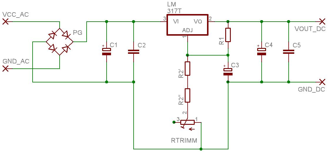

ciao a tutti gli amici del forum!
avrei la necessita' di collegare un apparecchio 12v al citofono di casa (urmet 1130) ma andando a sondare con il tester tutti i 6 cavi che arrivano dal muro non c'e' una coppia che fa 12volt com'e' possibile?
il massimo che riesco a trovare è 3.6 volt... possibile che abbia l'unico citofono che viaggia su questo tensione? :shock:

3,6volt alternata non contnua guisto?

come non detto....tester nuovo....testa vecchia =)
12.8 in alternata eccoli qui :)
pero' mi servirebbero 12 in continua #-o

Un ponte di graetz con un LM317 o un 7812?

guarda un po sto schema
schema elettrico.JPG (40.12 KiB) Osservato 2986 volte

ti ringrazio per lo schema ma cercavo una soluzione al volo piu' rapida :D
esistono dei mini trasformatori in commercio 12VAC > 12VDC? :shock:

è il mio schema infatti! un Ponte di Graetz, 4 o 5 condensatori, 2 resistenze e un trimmer. Immediato e facilisimo
