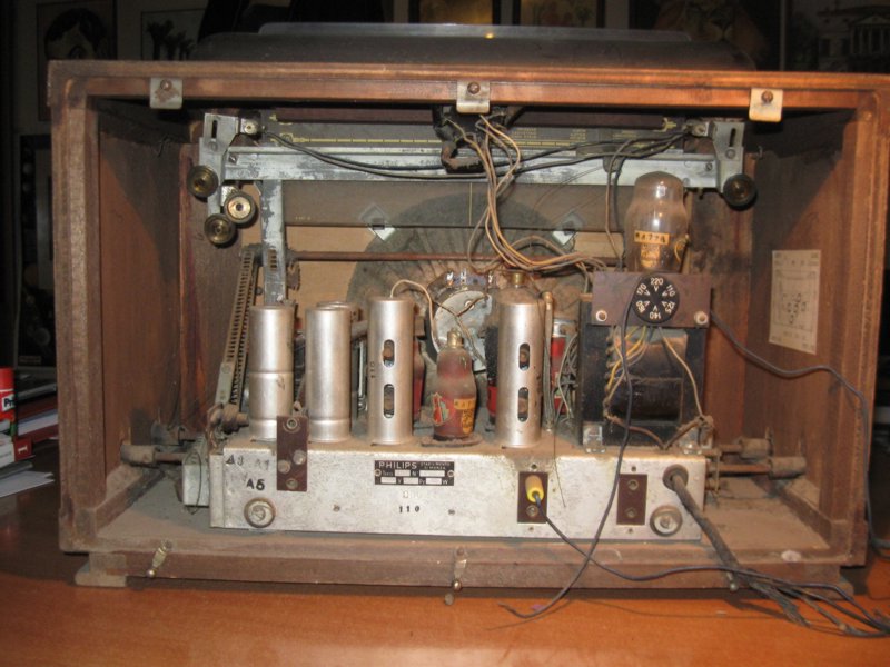

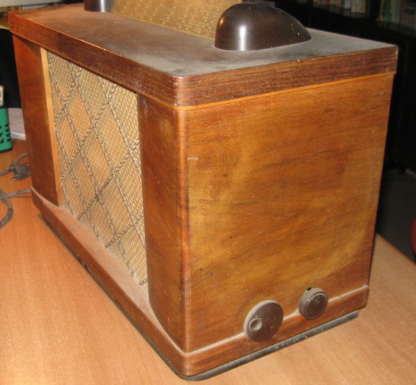

questo vecchio post, ora che un amico mi ha portato una vecchia radio anni 50, ho deciso di postarne le foto per sentire il parere di Bruno (e anche di altri ovviamente).
La si può restaurare e renderla funzionante?
Quanto può costare?

No, non si puo' restaurare assolutamente. :wink:
E' da buttare.
Se vuoi mi incarico io dello smaltimento : dove abiti ? 8)

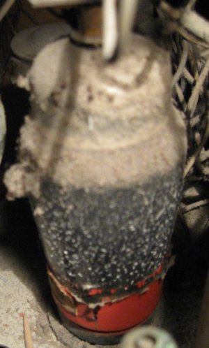

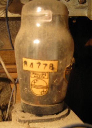

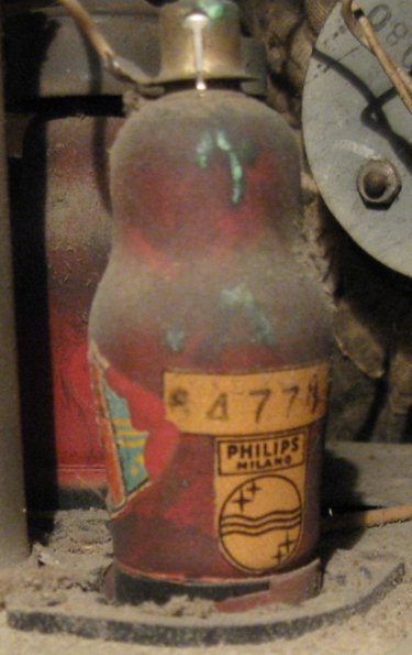

Anni 50? Avrei detto di qualche anno piu` vecchia, sembra che usi le valvole della serie rossa con zoccolo a vaschetta.
Concordo con ginfizz. Impossibile restaurarla, buttala! Anzi ti faccio un favore, a breve rientro in italia e vengo a smaltirtela io :)

IsidoroKZ ha scritto:Anni 50? Avrei detto di qualche anno piu` vecchia, sembra che usi le valvole della serie rossa con zoccolo a vaschetta.
Ho detto anni 50 perché lui se la ricorda funzionante in quegli anni, però in effetti non esclude che possa essere degli anni 40.
Ecco qualche primo piano di valvole

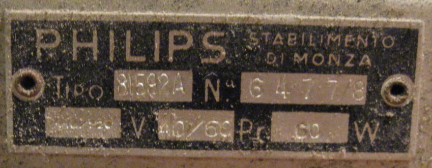

il modello dovrebbe essere BI 592A del 1950-‘51 anche se dalla foto si legge 81592A, confermi?
In genere si riesce a restaurarle ma ovviamente non si può dire con certezza: alcuni guasti sono veramente difficili da rimuovere come ad esempio l'altoparlante o il trasformatore di uscita interrotti. Le valvole in genere si riescono a trovare anche se a volte costano esageratamente. Ovviamente è difficile prevedere quanto possa costare un restauro perché non si sa a priori a cosa si va in contro.
In generale non conviene perché il costo sicuramente supera il valore della radio: contrariamente a quanto si possa pensare una radio d'epoca vale poco, a meno che non si tratti di un modello particolare.
Orientativamente un modello come il tuo si può trovare facilmente per 100-150€ quando una sola valvola può anche arrivare a costare 60-80€.
Sulla mia guida di "Antique Radio" di qualche anno fa, quando ancora c'era la lira, quella radio era valutata 250-300.000 £ se in condizioni perfette e funzionante e 120-150.000£ se da restaurare.
Il discorso è diverso se il restauro lo esegui tu, con tanta pazienza, un po’ alla volta quando ne hai voglia, impiegandoci anche anni, aspettando l'occasione buona per acquistare la valvola o il componente che ti manca, girando per i mercatini di antiquariato o su Ebay come faccio io con le radio della mia collezione.

bruno valente ha scritto:Ciao admin,
Si, guardando bene la targa direi che è proprio BI e non 81, perché non c'è il beccuccio per l'uno e a sinistra l'incisione è abbastanza dritta.
Per il resto direi, Bruno, che hai fatto un'analisi perfetta.
Ma non c'era da dubitarne ed è per questo che ho inserito le foto. :wink:

Direi che dalla abbondante polvere presente non dovrebbe avere subito riparazioni da molto tempo. Sicuramente e' un pregio in piu'.
