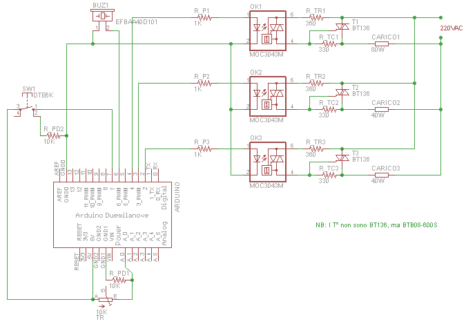

Ciao ragazzi,
in questi giorni vi ho tartassato, ho reperito informazioni, ho girato i negozi... ma alla fine credo di esserci arrivato.
Ho dato un'ultima occhiata al circuito... ora devo solo assemblarlo, sperando che non mi esploda la casa!!!
Volevo sapere se qualche anima pia darebbe un'ultimo sguardo al collegamento Arduino (+5V, 40mA) - Driver - Triac e alle relative resistenze...
Grazie tante... :)
Pierpaolo

Che tipo di carico comandi ?
Non vedo reti di snubber.
i triac sono "gate sensitive" la resistenza in serie all' uscita del MOC può essere di valori intorno a 1000 - 1200 Ohm, il valore da te utilizzato è quello tipico di dispositivi più "sordi".
Non capisco i 3 valori R_TC1 R_TC2 ed R_TC3. Dove hai preso quella configurazione ?
Io metterei :
R_TC1 = R_TC2 = R_TC3 = Not Mounted

giorgio25760 ha scritto:Che tipo di carico comandi ?
Un carico è composto da una lampadina... e avevo letto che per quello non ce n'era bisogno.
Gli altri due sono una serie di led (attaccati alla 220 V, con una scatolina che raddrizza e alimenta a 12V).
Credi sia necessario?
giorgio25760 ha scritto:i triac sono "gate sensitive" la resistenza in serie all' uscita del MOC può essere di valori intorno a 1000 - 1200 Ohm, il valore da te utilizzato è quello tipico di dispositivi più "sordi".
Io metterei :
La configurazione di R_TR e R_TC l'avevo presa dallo schema del MOC3034... http://www.fairchildsemi.com/ds/MO/MOC3043-M.pdf
Tu quindi consiglieresti di alzare la prima e eliminare la seconda?

Se hai una semplice lampadina vai tranquillo non ci dovrebbe essere alcun pericolo !
Se vuoi lo stesso mettere uno snubber, puoi mettere un RC con un 10nF in serie ad una resistenza da 2-300 ohm /1W.
Se ti può interessare, qualora tu volessi pilotare carichi induttivi, vi è una serie della ST BTB0X-X00 BW (ad.es BTB08-600BW) dove il BW identifica una serie di triac snubberless. Sono molto comodi se hai problemi di spazio.
Per quanto riguarda la resistenza io l'aumenterei, in quanto la serie di triac da te utilizzata (S) si contraddistingue per la bassa corrente necessaria a chiuderlo (5-10mA contro i soliti 30-40mA).
La seconda resistenza (quella che non metterei) la prima volta che la vedo è nel data che mi hai indicato tu.
Se provi a guardare il data del MOC3020 oppure MOC3030 non compare.
Sul data non si spiega a cosa serva.
Comunque quei valori si possono aggiustare anche in fase di collaudo.
Per quanto riguarda lo snubber, prevedilo sul PCB, dopo puoi sempre non montarlo, ma così se il carico diventa induttivo.... tu sei già a posto !
Una cosa : io di solito fornisco il positivo all'opto tramite una resistenza, poi uso la porta del micro come sink. Tu hai fatto il contrario facendo lavorare la porta come source. Tale mia scelta è dettata che la maggior parte di micro (che uso io) ha una corrente più elevata in sink che in source. Fai anche tu questa verifica.
Quindi io ti darei la mia benedizione sul circuito.
Se qualcun altro ha qualcosa da dire parli ora o taccia per sempre ! :mrgreen:
