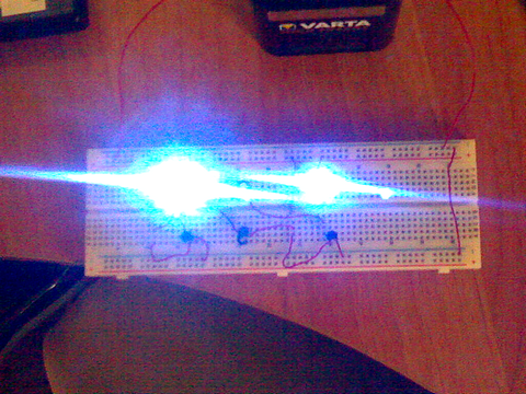

Messaggioda Foto UtenteDbz » 27 dic 2009, 14:20
cinque ha scritto:... :wink:
(ho cambiato disegno, forse questo è più chiaro)
Ecco come sono disposte le interconnessioni nascoste sotto i fori.
I LED sono in corto perché hai messo A-K sulla stessa linea.
CAVOLO è vero hai ragione!!! e non ci ho mai pensato... e pensare che è da 3 anni che uso la bread board -.- comunque grazie di cuore per l'aiuto che mi è stato offerto da tutti voi :D

Messaggioda Foto UtenteDbz » 27 dic 2009, 15:22
ecco ho montato il circuito adesso è perfettamente funzionante ecco un immy ho messo led blu ad alta luminosità funzionanti a 2.50volt e una batteria da 4,5volt

Messaggioda Foto UtentedaniloG » 27 dic 2009, 15:29
Che resistenze di base hai usato? e che resistenza in serie ai led? attenzione che con quelli ad alta luminosità ci vorrebbe un ritocco alla polarizzazione dei transistor! #-o

Messaggioda Foto UtenteDbz » 27 dic 2009, 16:56
220Kohm e 330ohm,qualcuno di voi sa su pspice come si chiama il led? perché vorrei capire il tipo di segnale che si viene a formare sul led

Messaggioda Foto UtenteilZott » 31 dic 2009, 21:35
giorgio25760 ha scritto:Dunque ho rivisto un poco i valori:
R4 = R2 = 100K
R1 = R3 = 1K
C0 = C1 = 10uF
Se ti va bene, così fa circa 0.8sec ON e 0,8 sec OFF
Giorgio
Ciao :-)
ho realizzato il circuito postato in prima pagina, ma lo vorei modificare un po'...
Nel mio caso l'alimentazione disponibile è di 3 celle nicd ( a pile cariche circa 4,2V.) i valori da te indicati vanno bene lo stesso ?
Non tanto quello per limitare la corrente del led, ma i valori delle altre resistenze.
ciao

Messaggioda Foto Utentegiorgio25760 » 1 gen 2010, 11:21
Con 3 celle Ni-Cd dovresti avere circa 3,6V (con carico applicato).
Se dimensioni le resistenze in base a questa nuova tensione, non dovrebbe cambiare nulla sia a 3,6 V che a 4,2 V oppure a 9 V.
