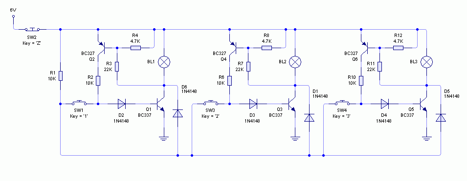

Salve,
Per Natale ho regalato a mio nipote un gioco con pulsantiera per gioco a quiz, il problema è che dopo due giorni il gioco a smesso di funzionare correttamente cioè alcuni pulsanti non funzionano più, da un controllo fatto ho visto che il problema è l’integrato.
Adesso vi chiedo gentilmente se qualcuno può aiutarmi nel progettare un gioco a 6 pulsanti,
premetto di progettazione capisco poco ma mi diletto nel costruire o assemblare kit di elettronica.
Il gioco dovrebbe funzionare con 4 pile stilo, 6 pulsanti che al momento della prenotazione, mi blocca gli altri pulsanti, si accende una spia ed eventualmente emettere anche un suono... poi sarebbe il top se il circuito mi mettesse in ordine di prenotazione... comunque tipo telemike....

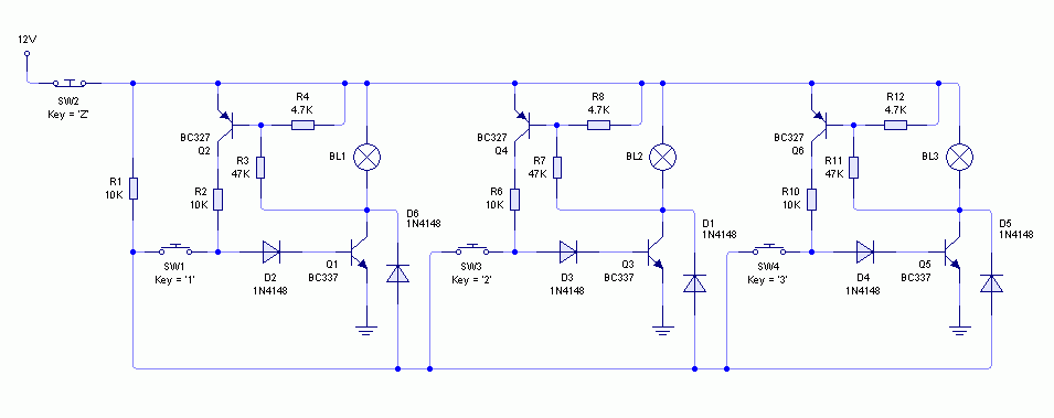

Messaggioda Foto Utentegiorgio25760 » 5 gen 2010, 8:44
Visto che non ti piacciono i PIC te l'ho disegnato in analogico. Puoi ripetere i moduli quanti te ne servono.

[5] Re: Costruire una pulsantiera per uso quiz
Messaggioda Foto Utentetrinacria » 5 gen 2010, 14:44
Ok grazie Giorgio potrebbe essere perfetto ma il tutto dovrebbe essere alimentato da 4 pile stilo quindi 6V,poi il buzzer dove lo collego sui led ? e il tempo di suono del buzzer o dell'accensione del led non è determinato.

[6] Re: Costruire una pulsantiera per uso quiz
Messaggioda Foto Utentegiorgio25760 » 5 gen 2010, 15:00
Usi un solo buzzer, oppure uno per pulsante ?
L'indicatore luminoso è un led oppure una lampada ?

[8] Re: Costruire una pulsantiera per uso quiz
Messaggioda Foto Utentetrinacria » 5 gen 2010, 15:11
Uso un solo buzzer per tutti i pulsanti e l'indicatore luminoso è un led.

[10] Re: Costruire una pulsantiera per uso quiz
Messaggioda Foto Utentegiorgio25760 » 8 gen 2010, 21:34
trinacria ha scritto:Solo che Giorgio mi aveva fatto una domanda in merito ad un mio quisito dove io comunque ho dato risposta,ma non l'ho più sentito,se potreste aiutarmi ve ne sarei grato.
Davide
E' vero. ti ho abbandonato.
Avevo subito corretto le polarizzazioni dei transistor per il funzionamento a 6V, dopo mi riservavo di fare qualche altra modifica per venire incontro alle tue esigenze.
Purtroppo non mi è venuto in mente niente...... :oops:
Ti allego lo schema corretto per funzionare a 6 volt.
