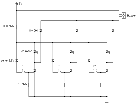

Messaggioda Foto Utentedavidde » 10 gen 2010, 19:31
Cosa ne dite, così funzionerebbe ?
Schema pulsantiera quiz SCR.png (1.22 KiB) Osservato 3657 volte
finché tutti gli SCR sono interdetti la tensione a valle della resistenza da 330 ohm rimane a 6V. Non appena l' SCR del concorrente più veloce s' innesca la tensione scende da 6V a 2,5V circa (valore dato dalla somma delle cdt di led e SCR). A questo punto agli altri concorrenti dovrebbe essere impossibile prenotarsi poiché gli zener in serie al gate hanno una cdt superiore ai 2,5V. Il reset avverrebbe sempre spegnendo il circuito.

Messaggioda Foto UtenteIsidoroKZ » 10 gen 2010, 19:58
Si` funziona. Aggiungerei un monostabile per il cicalino.

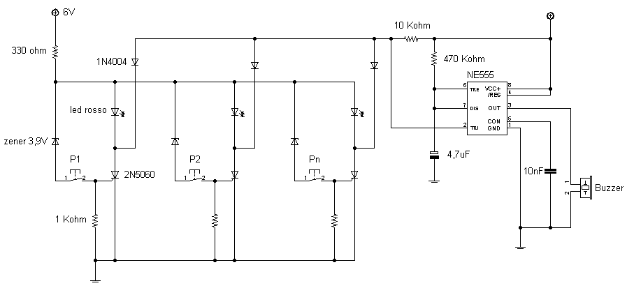

Messaggioda Foto Utentedavidde » 10 gen 2010, 22:57
E sia :) !
Il monostabile effettivamente ci sta tutto... un 555 me lo concedi :mrgreen: ?
Schema pulsantiera quiz SCR.png (2.56 KiB) Osservato 3257 volte
Grazie per tutte le dritte, sempre molto interessanti !

[26] Re: Costruire una pulsantiera per uso quiz
Messaggioda Foto Utentedavidde » 13 gen 2010, 9:49
Prego !
Il circuito funziona come avevi chiesto.
Non appena il giocatore più veloce preme il pulsante il suo led si accende mentre gli altri vengono inibiti. Il buzzer inizia a suonare per un paio di secondi (se segui l' ultimo schema) poi smette. Il led invece rimane acceso fino a quando non viene premuto il pulsante di reset (che nello schema non è rappresentato). Il reset non sarà altro che un pulsante normalmente chiuso collegato tra il positivo della batteria e i due punti dello schema indicati con il simbolo "+ cerchiato".
Il buzzer deve avere una tensione di alimentazione di 6V.
Io non ho gli SCR quindi non sono riuscito a provarlo ... prima di costruire tutto il circuito in veste definitiva ti converrebbe montarlo velocemente soltanto per due giocatori così da vedere se non ci sia qualcosa da aggiustare. In questa fase potresti omettere il monostabile (cioè la parte di circuito comprendente l' NE555) che serve "soltanto" per temporizzare la durata del suono. Potresti quindi seguire il penultimo schema.
Facci sapere se è tutto chiaro...
